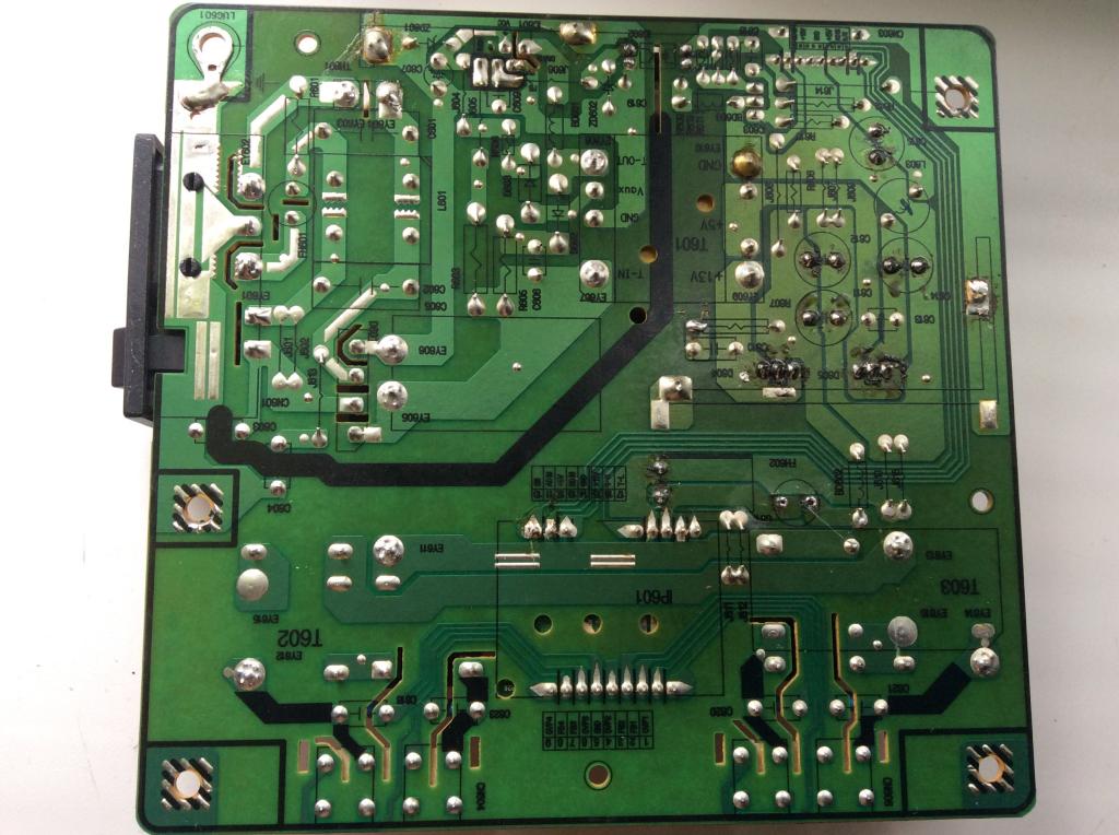

http://remont-aud.net/_fr/233/5405334.jpg
ДОБАВЛЕНО 03/07/2016 17:52
Пока нет возможности выложить фото.Поэтому только ссылка.ZD1-стабилитрон "D7'"на2 или 3v BZX884.
