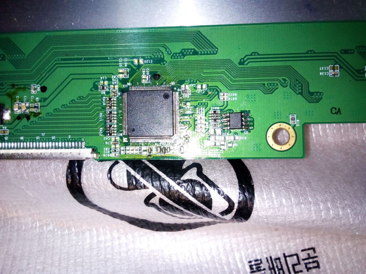

Прошу помощи. Итак, не работает монитор Asus MW221C. Подсветка матрицы работает, белый экран. Плата T-Con AUO M220EW01. Нет напряжения 3,3 В. Предохранитель исправен. Выпаивание стаба 3,3В показывает, что стаб исправен. Предположительно КЗ по 3,3 В. Замена стаба U1 на 3,3 В (9117-33GG) ни к чему не привела. Стаб жутко греется. Некоторые кондеры, сидящие на массе, дают КЗ. Выяснилось, что элементы с надписями на плате B1, B2, B3 - в КЗ. Что за элементы обозначены буквой B?

Короче, выяснилось следующее: EEPROM Atmlh750 (аналог 24С32) в КЗ (ноги 1,2,3, 4-GND и 8-VCC все в КЗ). Отпаял её, нормальная, пятаки в КЗ. Некоторые кондёры в обвязке процессора AUO-030 в КЗ, однако выпаивание показало, что они все живые. Вердикт: возможно, внутреннее КЗ процессора по питанию. Тему не закрываю, в ближайшее время попробую поменять процессор. Отпишусь.

Всем привет! Излечил я этого зверя. Как и предполагалось, пробит процессор AUO-030. Помогла замена процессора. Тему можно закрывать!

Добрый день, неплохо было бы фото ткона, так сказать для повышения наработок
"опыта борьбы с белыми экранами". Спасибо

ulyanoff1 писал:
Да, пожалуйста!

Не могли бы Вы выложить содержимое EEPROM Atmlh750 (аналог 24С32) если , конечно, оно у Вас осталось?
Имею аналогичную матрицу с такими же симптомами (Подсветка матрицы работает, белый экран). 3,3 и 1,5 В в норме, видео и синхро по витым парам со скалера приходят а картинки нет. Все это произошло после скачка сетевого напряжения ( у соседей работал сварочный аппарат). Ничего вроде не сгорело. каналы в ТВ переключаются , встроенный ДВД работает, звук нормальный. Подозреваю слетели данные в EEPROM T-Con-а. У меня, правда, Atmlh860, но думаю это не важно. Если у Вас не осталось, то посоветуйте где бы разжиться.
