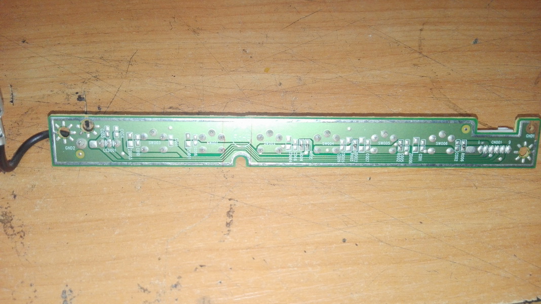

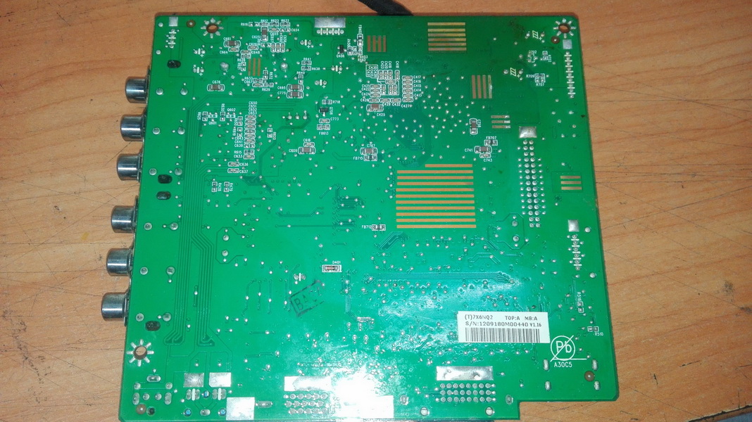

Добрался до разборки монитора все же. Фото плат (майн, питание, кнопки).
Кнопки пищат нормально, с полтычка, да ими и не пользовались-то.
ДОБАВЛЕНО 03/08/2017 18:59
R004 и R002 показывают по 3,9КОм (маркировка 039), смущает R005 маркировка не ясна толи 310 толи 810 кажет - 995Ом, SMD-резюк с маркировкой "квадрат" R003 и R006 - показывают по 0.7Ом.

Поправочка: R004 и R002 скорее всего D39
ДОБАВЛЕНО 03/08/2017 19:09
Ага... вот они.

Сообщение #7 от 03/08/2017 20:24 цитата
KaportsevIA,
R003 CHIP 0OHM 1/16W
R006 CHIP 0OHM 1/16W
R005 CHIPR 1.0KOHM +-1% 1/10W
R002 CHIPR 3.9KOHM +-1% 1/10W
R004 CHIPR 3.9KOHM +-1% 1/10W
Отключаете клавиатуру - измеряете напряжения на pin 1, pin 2 (функциональные кнопки), pin 3 (power on) CN403. Должно быть 3.3V. Подключаете клавиатуру и производите те-же измерения. При ненажатых кнопках должны оставаться те-же самые 3.3V.

Сообщение #8 от 04/08/2017 16:49 цитата
Пока ограничился перепайкой всех 6-ти кнопок (лениво искать дохлую, т.к. по закону подлости она все равно окажется самой последней в поиске). Пока работает нормально, кнопки срабатывают с полтычка. Сумма ремонта - 30 руб.
