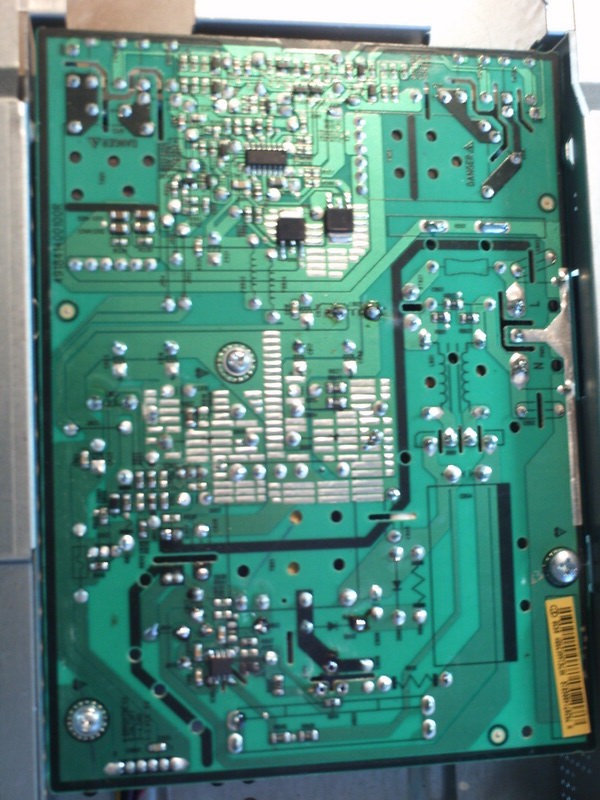

Как правильно вставить шлейф led подсветки

PAVEL88, а,что мешает посмотреть на шлейф,потом разъём,и определить его правильное положение.
PAVEL88
Сообщения: 6
Сообщение #5 от 01/10/2017 14:10 цитата
вот он
ДОБАВЛЕНО 01/10/2017 14:21
он плоский и так и так подходит))
Роман Гордеев
Сообщения: 6359
Сообщение #6 от 01/10/2017 20:37 цитата
У меня сейчас из Led-х только LG E2210 - матрица LM220WE5 и BenQ VW2420H, этот сразу отметаем, там шлейф проводами сделан и разъем с напр-ми - не перепутать при вставке.
У лыжи "на пальцах" попробую, т.к. квоту на фотки всю съел улыбка
Так вот, при сильном увеличении см. на разъем-видим метал-е вставки для крепления на плату, это низ. У меня шлейф вставлен так, что туда смотрят контакты, а синий "язычок" это верх
а вообще, если шлейф первоначальный - следы от приклеек ост-ся, можно приложить на место и понять по изгибам/следам расположение...

Сообщение #7 от 02/10/2017 07:42 цитата
так или на оборот синей чястью улыбка
Роман Гордеев
Сообщения: 6359
Сообщение #8 от 02/10/2017 09:06 цитата
Да, у меня на LM220WE5 позиц-ние разъемов точно такое и "синяк" как у Вас обозначен.
Но на будущее - мет."вставки" в стенках разъема по краям - это низ, его же не одним компаундом крепят! Кстати, нашел еще у себя LM230WF3, там уже под проводной шлейф и разъем "однозначный".

Сообщение #10 от 13/10/2017 12:04 цитата
всебы хорошо но теперь лед драйвер не роботает он и до этого не работал походу

Сообщение #12 от 17/10/2017 23:59 цитата
Неважно как шлейф вставлять, и так и этак будет работать.
gavs
Сообщения: 1292
Сообщение #13 от 18/10/2017 14:07 цитата
alex71, Если линеек три, а не четыре - то в одном из положений не будет.
