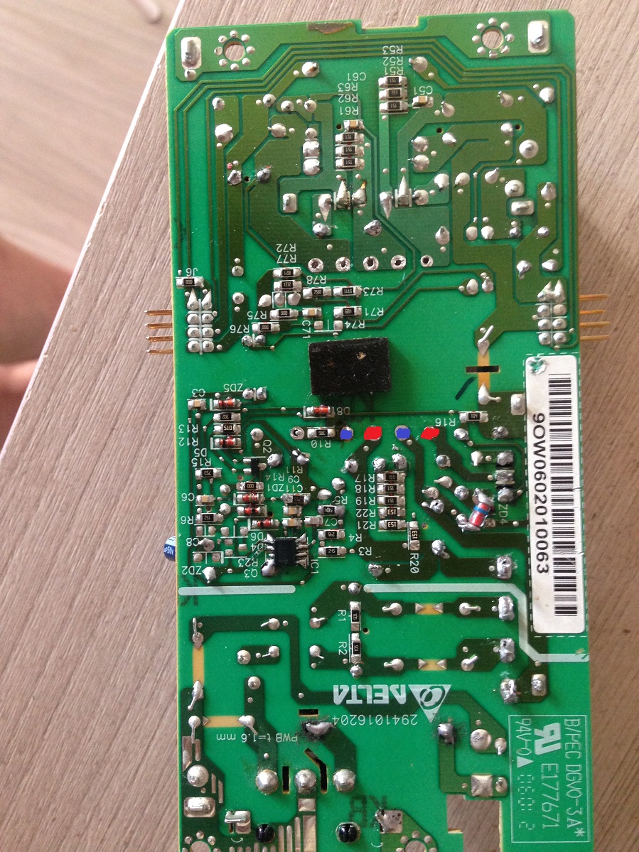

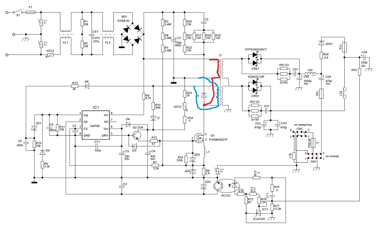

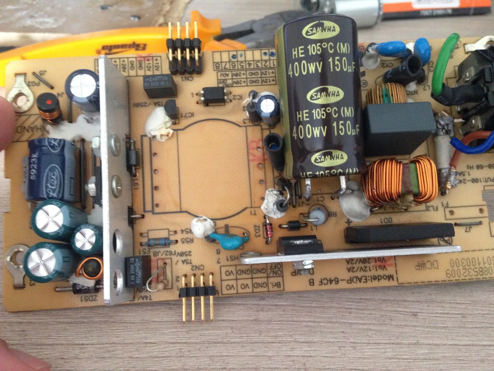

День добрый, ремонтирую EADP-64CF B, был пробит ДМ, Ключ, защитные диоды, кондесатор главный, после замены, кз пропало, лампочка вместо предохранителя немного вспыхнув, потухала. Далее поверил на шим напряжения на всех ножках DAP08 , нигде нет, кроме ножки для HV, как и нужно около 290В. Выпаял трасформатор, по нему отдельный вопрос ниже. Заменил DAP08 на NCP1200D60, и по своей неопотности включил блок без трансформатора, в итоге лампа даже не моргнула, пошол дымок с ношки HV шимки. Спалил я его как понимаю так как без транса подключал? Ладно ШИМ поменяю. Но еще вопрос про трансформатор, на фотографии красным и синим обведены его первичные обмотки или пробои, как они проводили ток перед выпайкой, прозвон красный-красный, синий-синий 0,3 Ома и там и там, НО они совсем не так должны работать, Верно?, - получается ток с диодного моста через трансформатор попадал на ногу транзистора(красная стрелка), а должен был идти на землю, соседнюю ножку, справа на фотографии., а вторая первичная обмотка - это две крайние ножки транса(одна к R10,D8; вторая на ногу ключа)?
Все пять ножек вторичной обмотки(оранживые отметки на фото) без напряжения, звонятся все между друг другом, 0,1 Ом!, ?
Вопрос1 ШИМ спалил так как без транса подключал?
Вопрос 2 С трансформатором в первичных обмотках я правильно все понял или ошибся?
Вопрос 3 Что со вторичными обмотками, капут, как и перичным?
Плата снизу, транс потметки
 Размер файла:  345.18 КБ
 Просмотрено:  219 раз(а)
Плата сверху
 Размер файла:  307.4 КБ
 Просмотрено:  207 раз(а)

Меняй Шим ,ставь транс обратно смех

Так трансформатор сломан же, все выводы двух вторичных звонятся между собой , первичные звонятся не как на схеме, или я ошибаюсь?

Это все заменил, что было испорчено. Подскажи пожалуйста по трансворматору, я не ошибся про первичные обмотки, что там все погорело и они неправильно работают? как раз если сравнить схему и плату, 1 первичная , + с кондесатора-ДМ, а - к - общему ДМ
alexsey_84
Сообщения: 1572
alexsey_84
Сообщение #6 от 21/04/2018 14:16 цитата
Если звоняться парами ,то всё ок ! Ты то вроде спрашивал про вторичку или ?
ДОБАВЛЕНО 21/04/2018 15:18
Отстань от транса ,он рабочий !меняй всё про что писал ,вешай лампу и запускай!
Kotmarkot
Сообщения: 17
Сообщение #7 от 21/04/2018 14:20 цитата
Вторичка все пять выходов звонятся между собой каждый с каждым хммм...
alexsey_84
Сообщения: 1572
alexsey_84
Сообщение #8 от 21/04/2018 14:21 цитата
Замеры давай в студию ! А то это простая болтовня получается ))) первичную цепь восстанови и далее со вторичкой разберись !

Спасибо, понятно что со вторичкой все ок.
Но вот посмотри как подкючен транс был см. фото(красные и синие точки прозванивающиеся концы обмоток между собой), и как на схеме,
ну не так же должно быть
схема внизу
фото платы

Зачем так, принцип работы я знаю, я не могу понять почему на схеме одно подключение, а если принять что с трансом все ок, то он по другому подключен?

Ответь пожалуйста просто на один вопрос, у меня неправильная схема блока питания?

Да при всем, если транс исправен значит схема не та, можешь просто посмотреть её
ДОБАВЛЕНО 21/04/2018 15:30
Если схема не та то в этом и прокол так как про подключение обмоток на нее пологался
