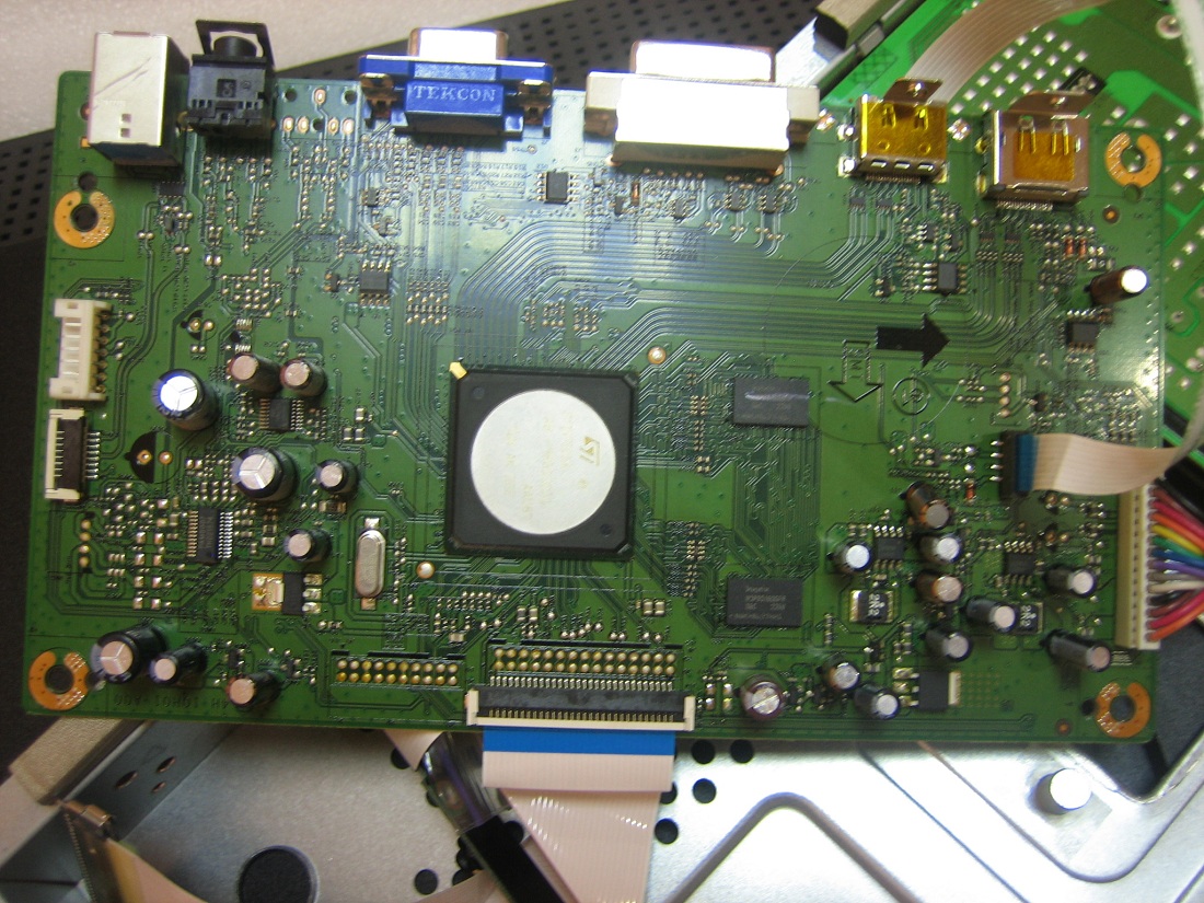

Здравствуйте. Нет напряжений в БП. Схему похожую прилагаю.
На картинке красным отметил то, что точно сгорело и заменено. Синим - то, что просто заменено. На сетевом конденсаторе стабильные 295В. Питание ШИМ плавает (осциллограмма на рисунке). Заметил - если коснуться чем-нибудь (например, щупом мультиметра) катода TL431 - появляется периодический тихий свист в районе трансформатора.
Подскажите, куда дальше копать. Обвязки все проверил, диоды-стабилитроны тоже целые.

PavelPetrovich, C606,C611,ZD601 заменить не глядя. |
PavelPetrovich
извиняюсь, C606,C611 тоже заменены не глядя. ZD601 поменяю..
ЗЫ: ZD601 с виду живой. Поменять пока нечем =( |

А теперь расскажи нам чем нагружал бп.? |
