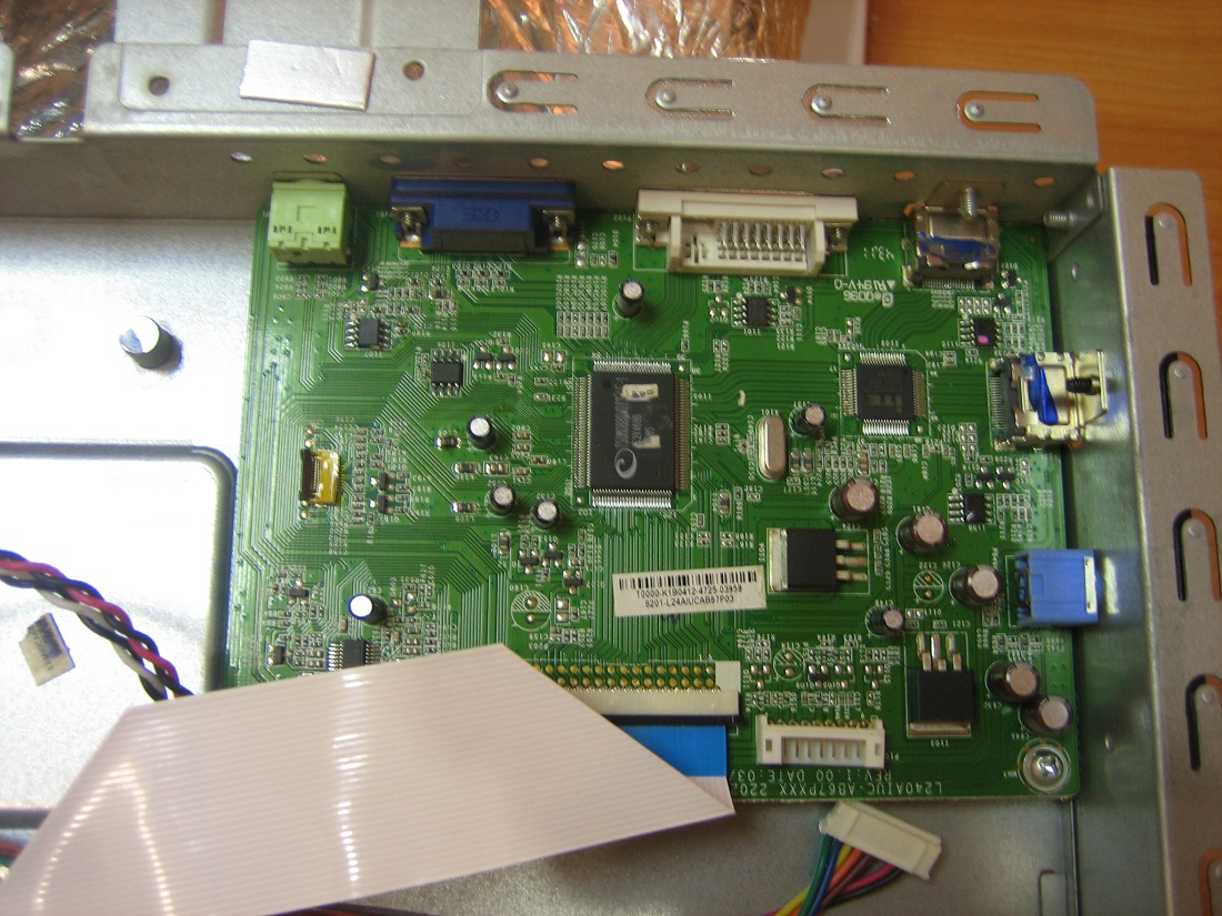

Ищу дамп
Монитор Iiyama E2473HDS
Main - L240AIUC-AB67PXXX 2202557800p/t rev. 1.0 date:03.29.2011
Flash - mx25l2026e
CPU - TSUM088QWDT3-LF-

Блок питания все напряжения выдает, не пульсирует, все системы питания на мэйне работают (лдо и шим), на кнопках 3.3 есть, генерация на кварце есть

пробовал прошить прошивки других фирм мониторов с таки процом, монитор подает индикацию

прошил дампом от Medion MD20444 Шасси (Main Board): L24AIUB-AE67P
заработал, работают кнопки, vga, не работает hdmi
