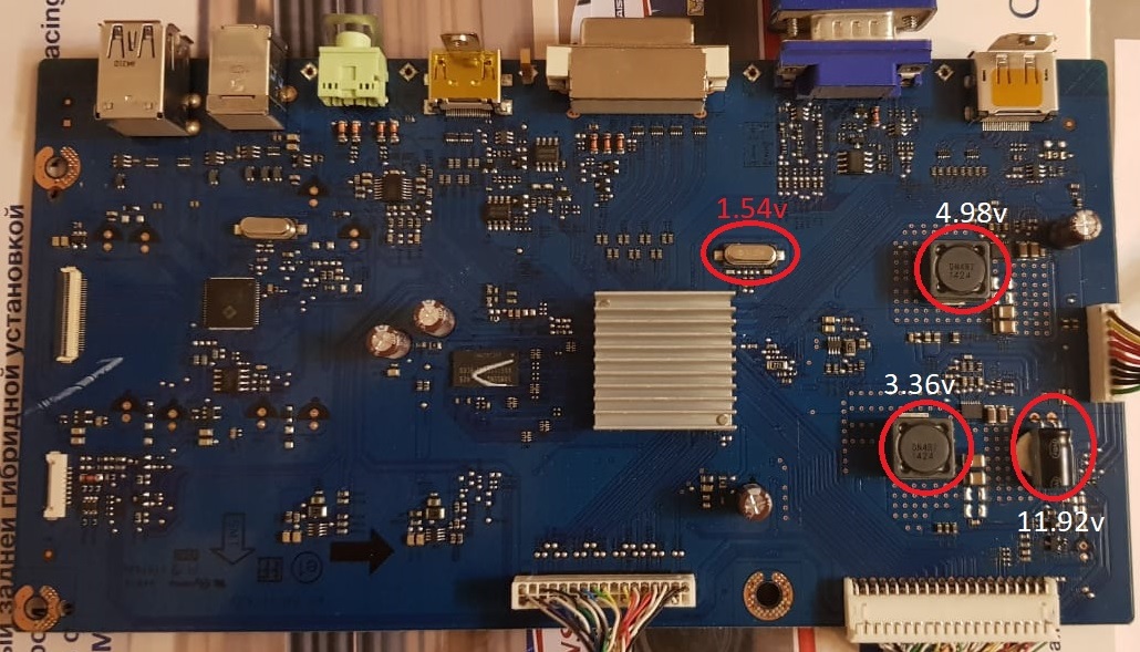

Помогите на Мониторе нет изображение но есть подсветка , на кнопку вкл/выкл реагирует через 1мин уходит в сон подсветка выкл.(кнопка становиться желтая), на вкл. и выкл. компьютера реагирует .Сильно не пинайте только учиться начал ) .Читал что могла вылететь прошивка , не где не нашел (.
Фото внутренности.
 Размер файла:  217.64 КБ
 Просмотрено:  142 раз(а)
  Mainboard2.jpg  150.74 КБ  Скачано: 129 раз(а)
  2.jpg  176.67 КБ  Скачано: 120 раз(а)

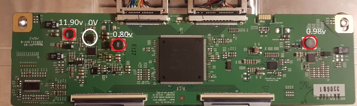

Замеры на T-con
Vdd-0v
Vcc-0.79v
Vin-11.90
HVdd-0v
Vgh-0v
Vgl-0.16v

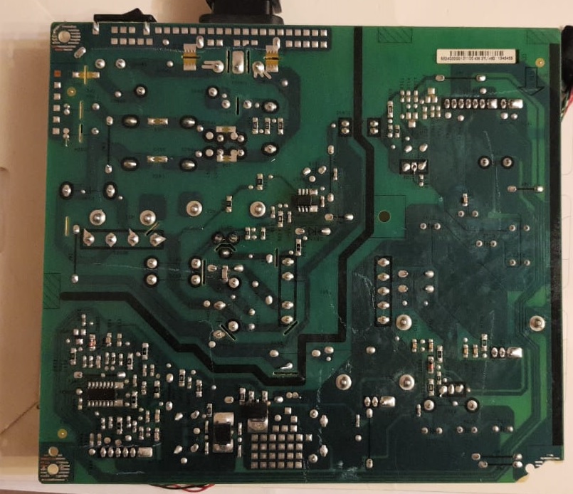

фото блочка родное или с инета скачанное? певрым делом разбери моник посмотри на наличие беременных конденсаторов, во вторых проверь предохранитель на матрице т.к белый экран это первый признак обрыва предохранителя если нет то могут быть проблемы с конденсаторами на б.п или проблема с инвертором
ДОБАВЛЕНО 28/12/2018 12:56
прошивка тут не причем у тя проблема в том что на матрицу не поступает напряжение еще раз проверь выше перечисленное что я тебе сказал
