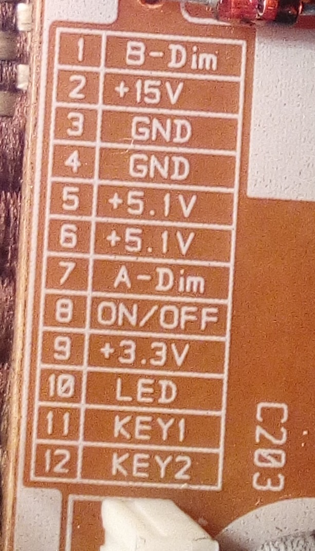

Доброго времени суток!
Погорел блок питания монитора Samsung Syncmaster 2043NW после молнии, восстановить я его не смог и решил поставить блок питания с другого монитора, но проблема в том , что на родном блоке питания в скалер идёт 12 проводов , а на новом блоке питания всего 6 (Смотрите фото). Подключил контакты 12, 11, 10 и 9 к кнопкам, всё остальное , что совпадало тоже подключил. Brightness соединил с A-Dim. Остались только: B-Dim и +15V не подключал ни куда. Попробовал запустить монитор - загорелся индикатор, появился на секунду белый экран и потух , но индикатор всё равно горит и на кнопку монитор реагирует. Я что-то подключил не так или дело может быть в прошивке? Так же прошу прощения за отсутствия опыта в этой сфере, мой вопрос может казаться глупым... Спасибо за помощь и понимания.
Выход с родного блока питания
 Размер файла:  306.13 КБ
 Просмотрено:  156 раз(а)
Выход с нового блока питания
 Размер файла:  239.33 КБ
 Просмотрено:  172 раз(а)
Матрица
 Размер файла:  305.52 КБ
 Просмотрено:  133 раз(а)

Сообщение #2 от 16/02/2019 23:56 цитата
Вы что, два блока питания запаралелили и оба включили? Какие напряжения есть на вашем блоке?
Foxer
Сообщения: 8
Сообщение #3 от 17/02/2019 18:53 цитата
Нет, не паралелил , просто заменил, взял блок с другого монитора, напряжения сверху на фото (12пин- родной блок, 6- новый).

Сообщение #4 от 17/02/2019 19:59 цитата
Как он мог засвечивать экран, если у него нет 15 вольт для инвертора

Сообщение #5 от 18/02/2019 11:12 цитата
Нет. На блоке питания есть порты для ламп подсветки , точно такие же как на родном. Эти выходы напряжения идут в скалер, я не думаю , что ему нужны 15 вольт. И не могу разобраться зачем они, в скалер они идут или это , что-то другое.

Сообщение #6 от 18/02/2019 11:51 цитата
Тогда вам не хватает питания 3,3 вольта, которое нужно для работы материнки, судя по схеме. Можно от 5 вольт поставить ДС конвертер...

Сообщение #7 от 18/02/2019 14:46 цитата
И снова нет, 3.3 вольта идёт к кнопкам , а именно к индикатору, не подключены только 15в и B-Dim, возможно из-за этого монитор не стартует...

Сообщение #8 от 18/02/2019 15:59 цитата
Проверьте предохранитель на матрице... Перекиньте Brightness на B-dim...

Сообщение #9 от 18/02/2019 16:39 цитата
Проверил - целый, поменял - всё тот же результат. Так же сейчас попробовал отключить шлейф от монитора - тот же эффект, включается на секунду и сразу гаснет , индикатор работает.

Сообщение #10 от 18/02/2019 17:30 цитата
Возможно слетела прошивка после молнии...

Сообщение #11 от 18/02/2019 17:33 цитата
Вот и я об этом подумал, но даже когда скаллер не подключен , он всё рано загорается на секунду, дело не только в прошивке.

Сообщение #12 от 18/02/2019 17:36 цитата
Тогда лучше поменять материнку или сам монитор...

Сообщение #13 от 18/02/2019 17:39 цитата
Хотя возможно , что это прошивка. А если я попробую поставить туда универсальный скалер, есть вероятность , что болезнь пройдёт?

Сообщение #14 от 18/02/2019 17:40 цитата
Надо пробовать...

Сообщение #15 от 18/02/2019 17:45 цитата
Ну тогда тему можно закрывать. Спасибо!) Буду заказывать скалер.
