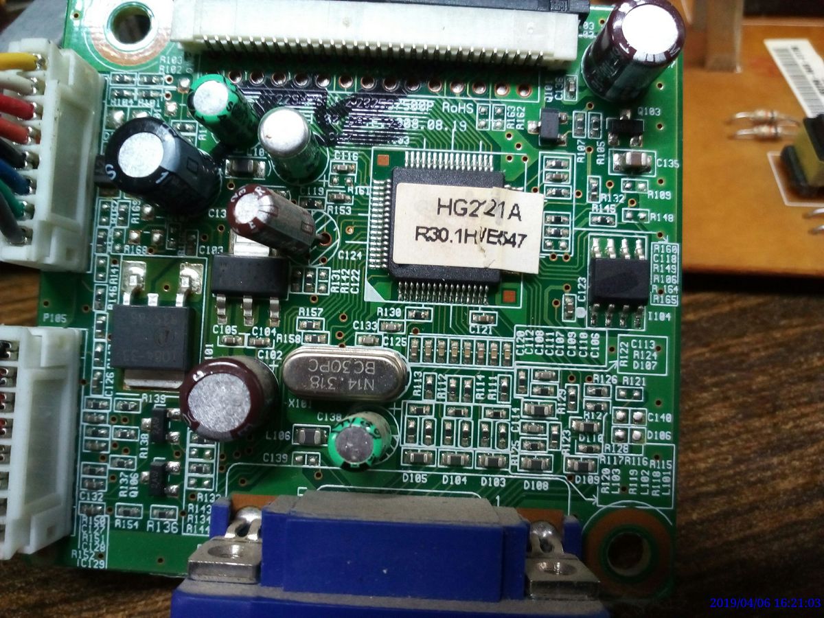

Здравствуйте.
Недавно, с моим монитором случилась беда, периодически начало пропадать изображение.
В момент исчезновения картинки, дефект проявляет себя бегущими полосами и артефактами на черном фоне.
Длительность проявления дефекта от 1 до 2х минут, частота проявления растет, с нагревом эл. компонентов монитора.
В момент проявления дефекта в районе платы матрицы слышны щелчки.
Так же в верхней части экрана присутствует темная полоса, хорошо заметна на светлом фоне.
Далее какие манипуляции производил с монитором:
В интернете по данной модели много пишу что выходят из строя конденсаторы в БП монитора, заменил все электролиты в БП на новые, не помогло.
Напряжение с БП без нагрузки 19,2в, с нагрузкой 18,7в, в момент возникновения дефекта напряжение не просаживается на БП.
Разобрал монитор, произвел визуальный осмотр компонентов, вздувшихся, горелых или потемневших компонентов или участков плат, не обнаружил.
Дальше эсперементировать пока не стал, явно что проблема не простая, решил обсудить сложившуюся ситуацию, тут со специалистами, может у кого нибудь была похожая неисправность.
Видео дефекта прилагается, а так же, несколько фоток, с платами монитора.
https://youtu.be/5MECnG0y-Dg
https://drive.google.com/open?id=1tiI8lzTFzg-igg3_S2dQjTDsRyE7M8sU
P.S. просьба не отправлять в сервисные центры, к горе ремонтерам, у нас в городе их пруд пруди, умеют только модульно менять детали и брать бешеные деньги, за такую работу

Судя по картинке - панели хана. Да и замерами напряжения на выходе БП ремонт не заканчивается. А вторичные источники питания нам плате монитора? Кто их за тебя будет мерять?

Готов снять все замеры, скажите, где, что замерить ?
На руках только мультиметр Mastech MAS838

Z1000, Температуру себе замерь подшучивать, дразнить смех
Смотри шлейфы от планки к стеклу.
