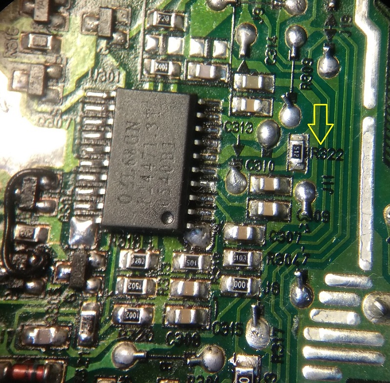

Добрый день. LG Flatron M198WA , пришел с нерабочим бп, YP1504PG . Заменены все емкости во вторичке, также по питанию сетевого шим-а . На выходе под нагрузкой +5 +15 - всё отлично. Сгорели в уголь транзисторы предвыходного каскада Q303 Q304, а также полевые сборки U303 U304, снял их. Подал через 2,2кОм +5в на on/off сигнал включения - на выходе ШИМ OZL68GN вывод 19,20 импульсов нет, ШИМ под замену. В итоге - замена шимка U301, Q303 Q304 (smd code t04,t06 -брал с материнок комповых), U303 U304 замена на IRF7389 . Сопротивление высоковольтных обмоток трансформаторов - 1170 и 1185 Ом , горелого визуальным осмотром нет. Также высоковольтные конденсаторы - нет потемнений, ничего подозрительного.
Проблема - проверочные лампы даже не вспыхивают кратковременно, хотя импульсы на выходе шим имеются(on/off имитирован ). Пробовал подавать на dim также +5в через резистор - нет изменений. Подскажите как этот инвертор запустить автономно ? Что подавать на dim ? Интересуют выводы 13,14 Шим. Заранее спасибо.

1. С ШИМа импульсы есть, на выходе полевиков тоже есть, до первички трансформатора доходят (амплитуда около 15в).
2. Снимал трансформатор - подключил к генератору сигналов напрямую, прямо на первичку. Очень сложно найти резонансную частоту на которой он работает, см фото, это наилучшее что смог получить - внизу прямоугольные импульсы нагруженные на первичку. Вверху - вторичка без нагрузки, прямо на второй канал осциллографа. Возможно это неправильно, но транс скорее всего исправен.
3. На форуме прочитал , что если импульсы есть, а лампы не горят - виноваты цепи яркости, 13,14,15 вывод. Также в аналогичной шим OZ960 на 15 выводе LCT должна быть "пила" - у меня её нет. Подавал на DIM 2вольта от лабораторника. Зато есть ТРЕУГОЛЬНЫЕ (не пилообразные) на выводе 18 (СТ) амплитудой около 2в.
Попробую пройтись по обвязке канала яркости , по smd компонентам...
Подозреваю саму ШИМ (может палёная, или перемаркировка недовольство, огорчение есть еще одна в запасе).
Отключать защиту шима не пробовал...смысла мало, если бы защита сработала , генерация бы пропала...так думаю.
Цепи защиты, вывод 2, и 10 = по нулям, нет вообще напряжения = 0 Вольт...

Обнаружил резистор между массой и VDDA самой ШИМ. R322 - 5,1Ком. на схеме его нигде не нашел.... наверное подгружает +5в дополнительно. Также резистор по on/off R319 (на схеме 130Ком) - вместо него перемычка.

Добрый день. Вчера снова включаю инвертор и замечаю, что импульсы с выхода шим пропадают после включения - это уже интереснее, то есть сама шим отрабатывает защиту. Решил домучить уже впаянную шимку(это вторая с али, не новая ,проверенная). Снял обе полевые сборки, а защита отрабатывается, то есть генерация пропадает за полсекунды. Непонятно, проверил предвыходные каскады - целые, пробитых переходов нет.
Отключил защиту, подал +2,7в на 4 pin sst , импульсы не пропадают! Загадка...Соответственно на контактных площадках под сборки импульсы присутствуют... на G1 размах 5в, на G2 около 15в . Снял отключение защиты - импульсы есть, не пропадают :-) Мистика.
И вот здесь натыкаемся на вот эту ссылку [url] http://monitor.espec.ws/section33/printview282263.html [/url] - под подозрение попадает резистор R313 (у него и номер 13-й :-)). Прозвонил его - 62Ком , пропаял его и все smd которые рядом с шим. Поставил новые две сборки IRF7389. Подаю 2,7в на dim - и наконец-то инвертор стартует, и не отключается . И это несмотря на различие в сопротивлении трансформаторов 35ом. (1175 и 1210ом). Сделал вывод ,что из-за обвязки сама шим глючила и не выходила на рабочий режим, хотя возможно одна из сборок была с утечкой. Протестирую его еще, может чего выявится еще. Осциллограмма на выходе U303 см фото.
