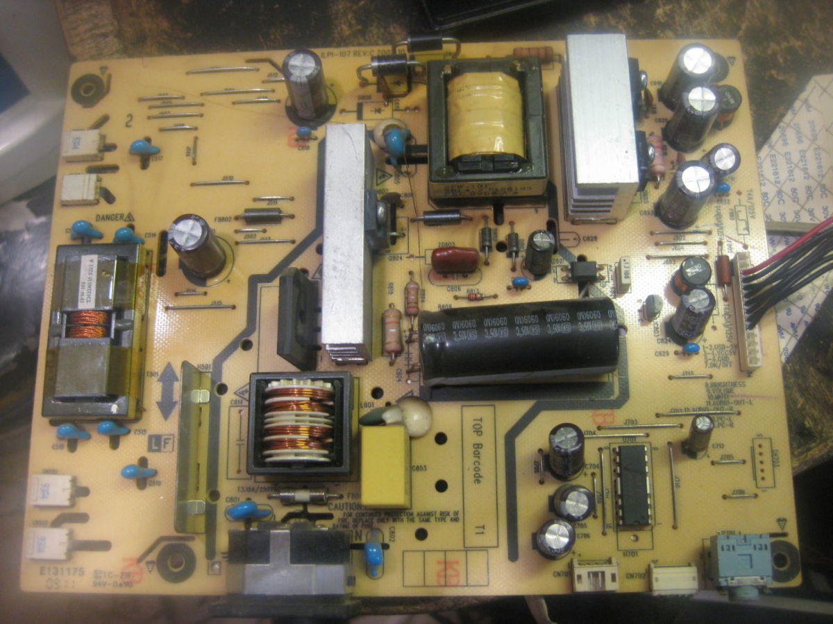

Всем привет помогите разобраться. Экран включается трансформатор подсветки жужжит. На холодную может проработать минуту, но обычно гаснет через какое то время. Когда трансформатор жужжит экран мерцает, выключается трансформатор перестает жужжать. Заменил все конденсаторы, ничего не помогло. Проверил обмотку трансформатора показывает 781 и 779. Вид блока прикрепил.

Лампы полудохлые - инвертор уходит в защиту.
Или отваливается пайка на лампах.

Переделать под светодиодную линейку и забыть.

ImAnD, Заменил все конденсаторы, ничего не помогло
А надо было лампы,но пост выше тоже имеет право на жизнь.

Отключаете по очереди лампы и в место их рабочую или резистор или конденсатор, если запустится то значит лампа подохла или несколько. Можно и не менять, а постоянно кондёр поставить, если 4 лампы например, то пару ламп можно отрубить. Яркости хватает. Хуже когда две и одна подохнет, будет неравномерная подсветка.
Инвертор можно проверить, подпаяв 5 вольт и 12 на выход с блока, не подключая в сеть, если моник работает, значит проблема с блоком питания.
