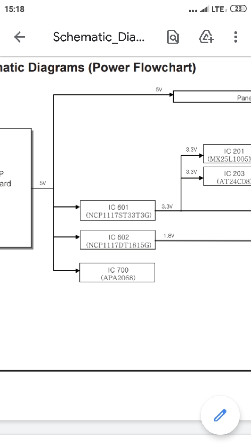

Добрый день, уважаемые коллеги. Samsung 740N , мигала кнопка включения. вскрыл, заменил кондеры С31, с202, с201. собрал кнопка заработала, монитор включился, был писк высокий. через минут 10 потухла подсветка. изображение есть. вновь разобрал. с зеленого выхода замерил напругу. 5в есть , 15 скачет от 12 до 14. это не нормально, трансформатор?
2й вопрос, если тут такой же предохранитель инвертора как в нормальных платах?)
model PWI1904SJ(A)

rommy
Сообщения: 3187
Dalamar174 писал: | через минут 10 потухла подсветка. изображение есть. |
Так определить,в чем проблема.трансформатор инвертора или нет.Если был писк,то возможно и он.
Dalamar174 писал: | 2й вопрос, если тут такой же предохранитель инвертора как в нормальных платах?)
Нормальные платы это какие?И почему эта не нормальная?Потому что зеленого предохранителя нет? |
Dalamar174
rommy, спасибо большое за обратную связь, согласен с вами, попробую заменить трансформатор, ищу похожий_)
Эта тоже нормальная, просто в интернете как сказал товарищ сверху в ютубах ремонт другой верификации , поэтому мне стало сложно, обязательно отпишу, как заменю транс если это поможет ) |
Dmitrius
Там скорее всего вместо предохранителя проволочная перемычка стоит. И даже не скорее всего, а раз не нашёл ты его, то я вижу там перемычку на фото. У этих самсуногв вроде, если конденсаторы дохнут, уносят с собой транзистор в инверторе.
Недавно подобный делал, разобрал смотрю кондёры вздуты, думаю халава, поменял, подсобрал моник, а он не включается. Цыкает и напруга скачет. Померял там КЗ, отпаял перемычку, КЗ в инверторе в транзисторе пробой. |
