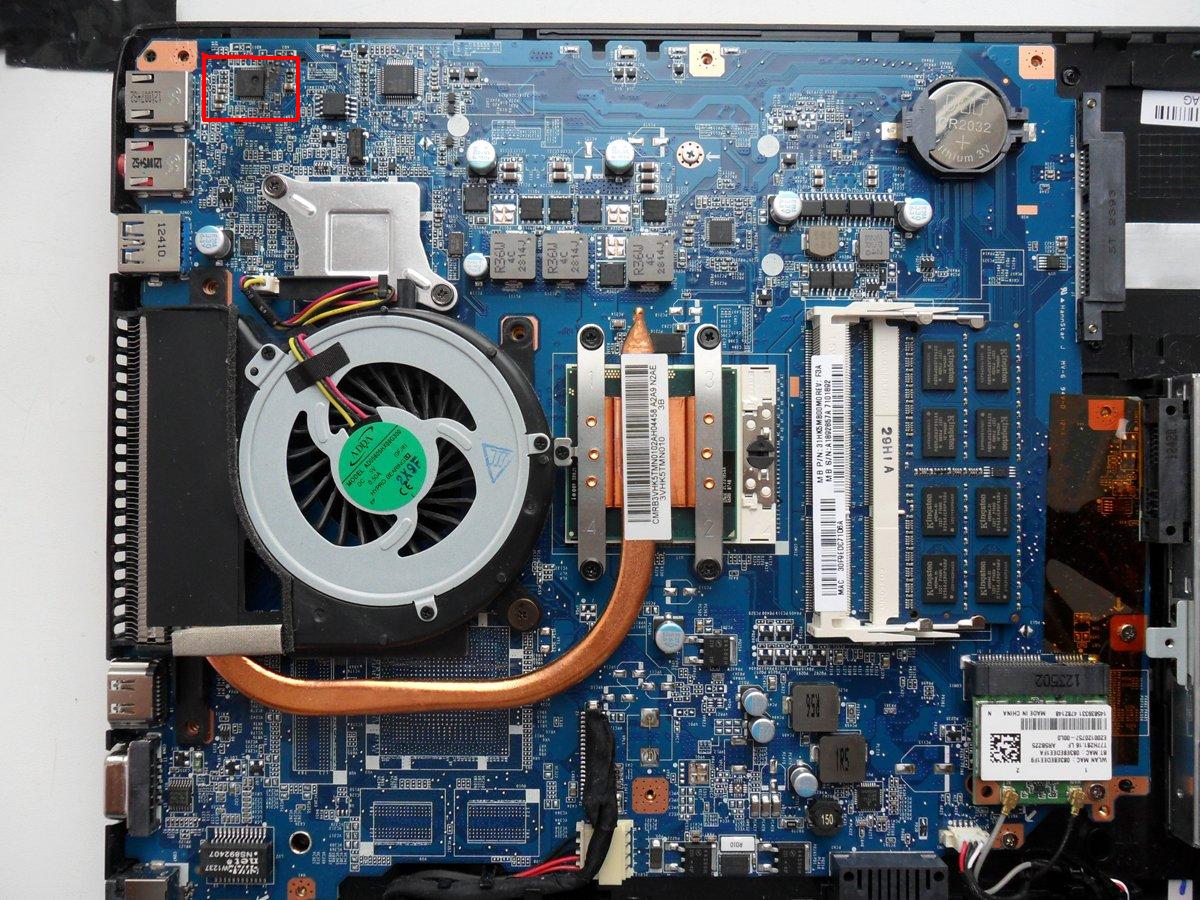

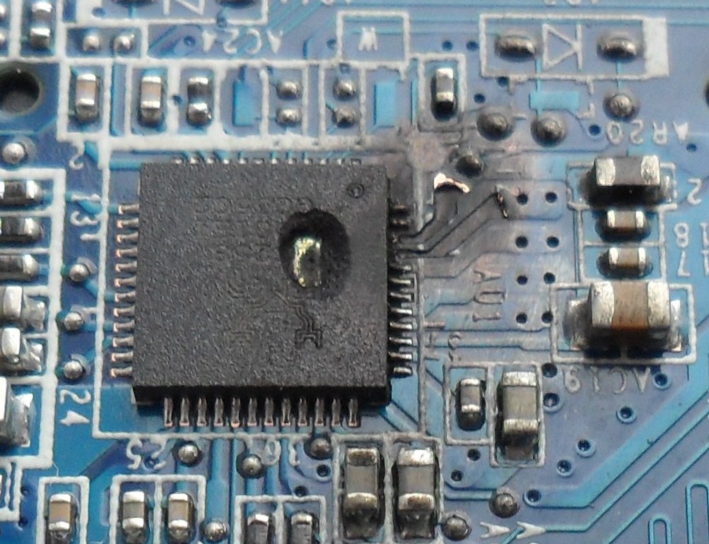

Принесли не включающийся аппарат. До этого, как говорит клиент, небыло звука в динамиках. Нашел взорванную микросхему. Подскажите, что за микросхема и за что она отвечает. Подозреваю, что в ней собран усилитель звука. Может есть схема этого узла?
ДОБАВЛЕНО 02/07/2014 14:01
Расположение микросхемы
под увеличением

микросхема в верхнем левом углу

На грозовой смахивает.Звук и сетку можно выпаять если без них не вкл тогда дело плохо-мать под замену

Выделенная дорожка звонится на динамик, при чем динамики рабочие, не хрипят. Как такое возможно? Может пробой внутриплатный привел к такому оплавлению и взрыву микросхемы?
Грозу исключаю так как оплавленные дороги не звонятся на внешние выхода, идут только на внутренние динамики. Да к тому же сетевой адаптер рабочий, а к интернету, как говорит клиент, подключались только через вайфай.

Снмай микруху и пробуй включить.Было подобное после подкл к ноуту внешнего диска пробило мосфет в дежурке и напряжение с блока питания попало на +5вольт

Звук это, звук... Было дело - приносили такой же залитик в районе аудиокодека. Вместе с ним стрельнул и хаб. Попробуйте зажать кнопку питания и приложить палец к хабу. Если калится - 100% он под замену и этим всё ограничится. правда если аппарат действительно не после грозы.
