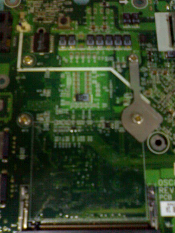

В общем лень стало железяку делать и мостить. Разобрал, закинул к сервисникам чтоб пропаяли.
2 Пистимей Гадюкин:
Вообще-то для тех у кого нет денег чтоб дать сервисникам (или кентов в сервисе) вариант с бандажом (то есть с постоянным прижимом) тоже будет работать. Никто не говорит что это решение проблемы навсегда, и сколько так будет работать - ХЗ. Это всего-лишь навсего временное решения для "поддержки штанов". У меня время появилось - разобрал и отдал.
"под гайки радиатора процессора устанавливают специальную металическую пластинку,код заказа есть у самсунга"
Фото в студию. По образу и подобию из подручных материалов изготовим аналог.

не вопрос,только вот самодельщины не надо лучше чем у самсунга все равно не сделаешь,код заказа BA75-01732A цена "копейка" условно
  железка2.jpg  59.51 КБ  Скачано: 3275 раз(а)

Пожизненная гарантия - это очень мало: то есть до первой смерти компьютера...
ДОБАВЛЕНО 25/03/2010 13:23
Замечание: кронштейн нужно ставить сразу же после покупки, а не после того как отвалилась микросхема.

Или после пересадки чипа улыбка

Что значит "правильный прогрев"? И какая функция этой пластины?
URIST
Сообщение #26 от 02/06/2010 15:14 цитата
Правильный прогрев - это сверху феном а снизу ИК печка для равномерного прогрева.
Иначе плату может повести.
Пластина прижимает чип и не даёт отвалиться при перегреве.

URIST писал:
Какой чип,где она его прижимает,фото смотри

прогрел 9000 IGP и все работает,а вообще надо проц менять из за него север дохнит подмигивание
