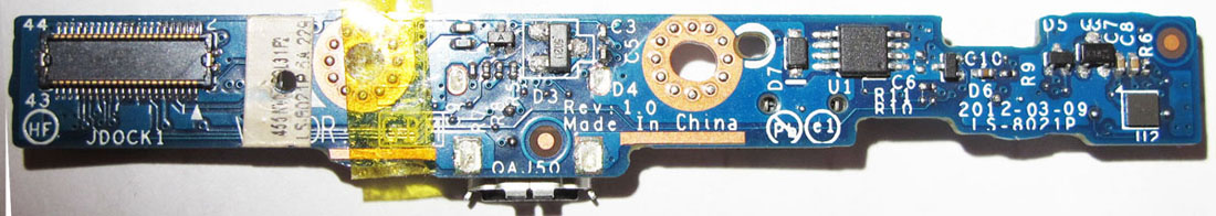

Здравствуйте уважаемые форумчане. Имеется планшет Acer Iconia Tab A511. С недавнего времени планшет ни с того ни с чего перестал включатся, при включении зарядного устройства зарядка идет. Разобрал планшет и отсоединил плату питания LS-8021P, планшет сразу же включился и работает нормально. Как только подключаю плату обратно планшет сразу вырубается. На плате по питанию кз нет d7 целый, ключ u1 целый звонится только в одну сторону, q3 целый. С1,С2 показывают правильную емкость. U2 не знаю как проверить думаю не из за него так как это датчик ориентации. А вот сдвоенные диоды d2,d3,d4,d5,d6 не прозваниваются ни как(в обрыве). Что за диоды и чем можно заменить?
d2(TVNST52302AB0 SOT523)
d3(TVNST52302AB0 SOT523)
d4(AZ5125-02S.R7G_SOT23-3)
d5(TVNST52302AB0 SOT523)
d6(TVNST52302AB0 SOT523)
Помогите пожалуйста отремонтировать. Спасибо

Поставил новую плату питания LS-8021P, планшет заработал. Всем спасибо.
