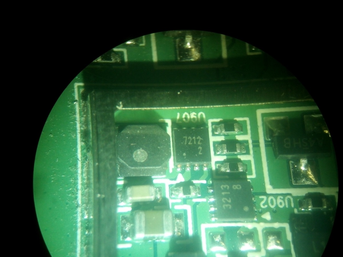

не заряжается планшет pocketbook A10
Евгений Лит
Сообщения: 85
Сообщение #1 от 14/08/2014 22:39 цитата
доброго дня всем!! имеется данный планшет, с проблемкой (нет зарядки),при вскрытии выявил выгоревшую восьминогую микросхему возле дросселя с подписью под ней U907. гляньте пожалуйста может у кого есть такой же девайс или поделитесь схемкой!!!

Может уже и не нужно, а вдруг кому польза будет...
U907

Это Повышающий преобразователь - APW7212QB - вот
>> datasheet <<

спасибо большое, уже найдена этот преобразователь и благополучно восстановлен
