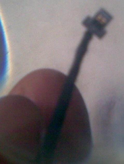

Решил отремонтировать свой ноутбук Samsung Q45 cгорела 8-ногая деталь на материнской плате.
На транзисторе есть надпись: 4816 W77A, а на материнке Q27 .
Больше информации нет.
Хотелось бы узнать его параметры и на что можно заменить погорельца...

У меня ноутбук Samsung Q45 после попадания воды сгорел на матери транзистор.....который мне помогли определить уже....и похоже на резистор под номером (на материнской плате) B24
Как узнать, что мне нужно и как такой маленький элемент припаять к материнке?

Сообщение #7 от 25/09/2008 17:52 цитата
И кстати, Q27 судя по схеме на NP-Q45A007/SEF должен быть FDS6680A,N,30V,12.5A,0.0095ohm,2.5W,SO-8
а 4816 - это Q4, Q43, Q63, Q64
B24 - SMD 60ohm,1608

Как вот только припаять последний...?
Он очень маленький....
Mikkey
Сообщения: 3652
Mikkey
Сообщение #9 от 25/09/2008 20:08 цитата
В основном молча подмигивание
Сделайте пропил в жале паяльника - будет удобнее.

Сообщения: 8
Сообщение #12 от 30/09/2008 12:33 цитата
Вот залил фотку сюда, кому интересно..... http://depositfiles.com/files/8338820
Находится между процом и памятью....возле входа для шлейфа touchpad
Сгорела деталь в результате попадания влаги в ноут....при присоединении аккумулятора
Или можно посмотреть здесь, чтоб не скачивать http://blood1981.mylivepage.ru/image/826/2...ng_Q45_A007.jpg
А то не знаю что и заказывать....

И надписей на транзисторе не видно, лучшеб его более крупно сфоткали, если нет макросъёмки, то можно через лупу - тогда в фокусе будет.
blood1981
Сообщения: 8
Сообщение #14 от 30/09/2008 13:06 цитата
Загрузил картинку с таким же транзистором на материнке....другой просто выпаял уже....
http://blood1981.mylivepage.ru/image/826/20201_P1060137.JPG (как правильно ссылку показывать не понял...)
Так http://image073.mylivepage.com/chunk73/1096843/826/P1060137.JPG

Сообщение #15 от 30/09/2008 13:17 цитата
Не совпадает нумерация со схемой однако недовольство, огорчение
ДОБАВЛЕНО 30 Сентябрь 2008, 13:27
Напишите все надписи на буке.
ДОБАВЛЕНО 30 Сентябрь 2008, 14:02
Вобщем не надо, сравнивайте по схеме что к чему идёт и смотрите что должно быть.
