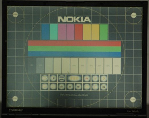

Ноутбук COMPAQ Evo N600c неконтрастное изображение как на телевизоре с севшим кинескопом.
Впечатление как убрана контрастность, чёрного нет совсем.
Лампы подсветки светят ярко, но в одном месте экрана пятно, на фото видно.
Внешний монитор работает нормально
Никогда не сталкивался с таким дефектом, отчего это может быть?

Это механическое повреждение матрицы. Вскрытие покажет.
