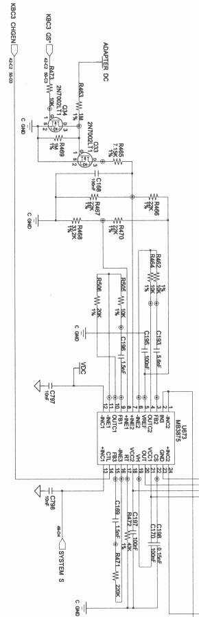

Сообщение #7 от 11/02/2009 13:05 цитата
Вот подмигивание
  p28-power-sch.gif  63.31 КБ  Скачано: 3541 раз(а)
  p28-u673.gif  39.56 КБ  Скачано: 3499 раз(а)

Судя по выложенным схемам я так понял что питание на инвертор подаётся через первые три ноги разъёма к LCD?

Сообщение #11 от 20/02/2009 02:18 цитата
Что-то я не понял - по схеме, приведенной выше первая нога Q1 -затвор, а питание инвертора - "третья нога". Может дорога сгнила от транзистора к разъему?

Сообщение #13 от 20/02/2009 11:48 цитата
Нормальный закрытый P канальный полевик. А на Q24 чего творится?
