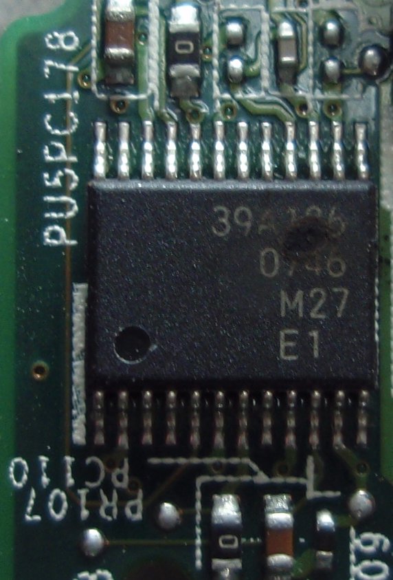

Помогите, пожалуйста, распознать микросхему на ноуте Rover! она 24-пиновая, на рисунке видно, что она подпалена, и соответственно, полностью не читаемая маркировка на ней
39А1?6
0746
М27
Е1
  Rover.jpg  87.36 КБ  Скачано: 902 раз(а)

оно?
http://pdf1.alldatasheet.com/datasheet-pdf/view/202363/FUJITSU/MB39A126PFV.html

Контроллер заряда и диспетчер питания так и называецо-39А126,около 150р стоит
