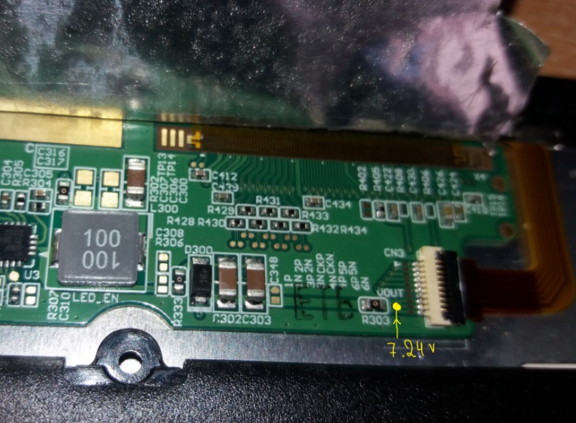

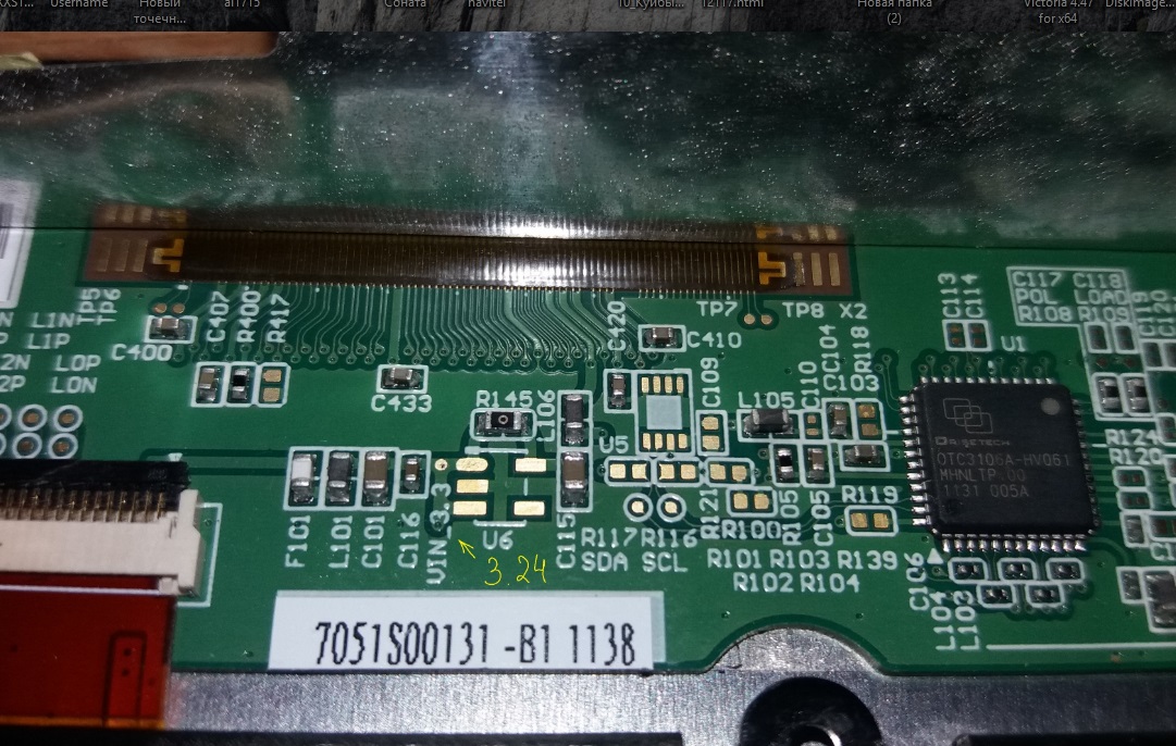

Сообщение #13 от 03/09/2016 15:51 цитата
Очень интересует продолжение , таж петрушка , экран не включается , дунул на мост и адаптер - без результата .
