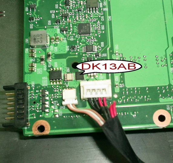

День добрый! Такая проблема, при включении ноута он работает нормально минут 5-10 потом расплывается изображение и экран становиться темным, отключаешь и пока не остынет нет изображения, потом история повторяется, ранее было то же самое клиент сдавал в сервис, что сделали не сказали, неисправность проявилась почти год спустя. Грешу на Графический чипсет ATI Mobility Radeon HD 3650, нечем заменить что бы проверить. Может дело в маме? почему снова дефект проявился?

stranger_v, дефект мог проявится из-за сдохшего чипа и плохого охлаждения

Чипа Видео или моста?, охлаждение без пыли все чисто, радиатор прижат к видео ровно паста вязкая (не кокс), может уже и почистили и сменили пасту (клиенту верить :-)). может заводской брак в видеокартах?

stranger_v, скорее всего видак. Да какой заводской брак, ноут то уже ремонтировался

Неисправность была та же, следов ремонта на маме не видно, знаю тот сервис.центр (у них руки из ж.растут), скорее всего просто поменяли видеокарту и отдали клиенту.
