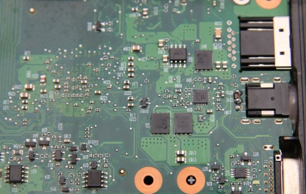

HP COMPAQ 6537s не включается
dimsnet47
Сообщения: 9
Сообщение #1 от 25/04/2011 10:15 цитата
сгорела зарядка со слов клиента работал пока не сел АКБ.
тепрь при подключении акб моргает жетым и синим 1 раз.
при подключении зу и нажатии вкл моргает желтым 8 раз.
подскажите где копать.... или может схема есть у кого.
ДОБАВЛЕНО 25/04/2011 11:31
блок питания нашел только китайский...
для его опознания впаял резистор с родного блока между + и ценральным выводом.
поменял U8 lm393
ДОБАВЛЕНО 25/04/2011 11:43
схемы нет
вот фото
фото зарядки

dimsnet47
Сообщения: 9
Сообщение #2 от 25/04/2011 12:15 цитата
Материнская плата 6050A2235601-MB-A03
dimsnet47
Сообщения: 9
Сообщение #3 от 25/04/2011 14:44 цитата
нашел кз
ДОБАВЛЕНО 25/04/2011 16:35
схемы нет
кз тут
 Размер файла:  162.61 КБ
 Просмотрено:  490 раз(а)
dimsnet47
Сообщения: 9
Сообщение #4 от 25/04/2011 16:18 цитата
10М это мега или мили??? равнодушие
SBA
Сообщения: 1293
SBA
Сообщение #5 от 25/04/2011 16:35 цитата
Милли
dimsnet47
Сообщения: 9
Сообщение #6 от 26/04/2011 09:12 цитата
ладно как проверить lm393
SBA
Сообщения: 1293
SBA
Сообщение #7 от 26/04/2011 11:57 цитата
Прозвонить под напряжением, или заменить - еще проще...
dimsnet47
Сообщения: 9
Сообщение #8 от 27/04/2011 10:11 цитата
заработало с резистором 300к
