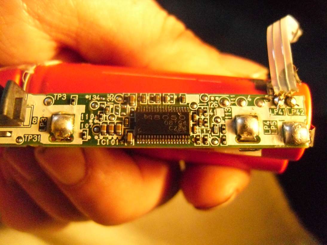

HP Pavilion G6, BQ 8050
Такая ситуация
Комп без зарядки не включается.
Windows показывает установлен но не заряжается.
battery diagnostic напряжение не показывает.
Тестером заряжен 9В
Вроде была критическая разрядка.
Подскажите метод восстановления.

Возможно, что и никак его не восстановить...Контроллер - редкий, никаких данных по нему нет...Попробовать еще слегка зарядить - до 3.1в на банку и проверить предохранитель...Ну и все...
