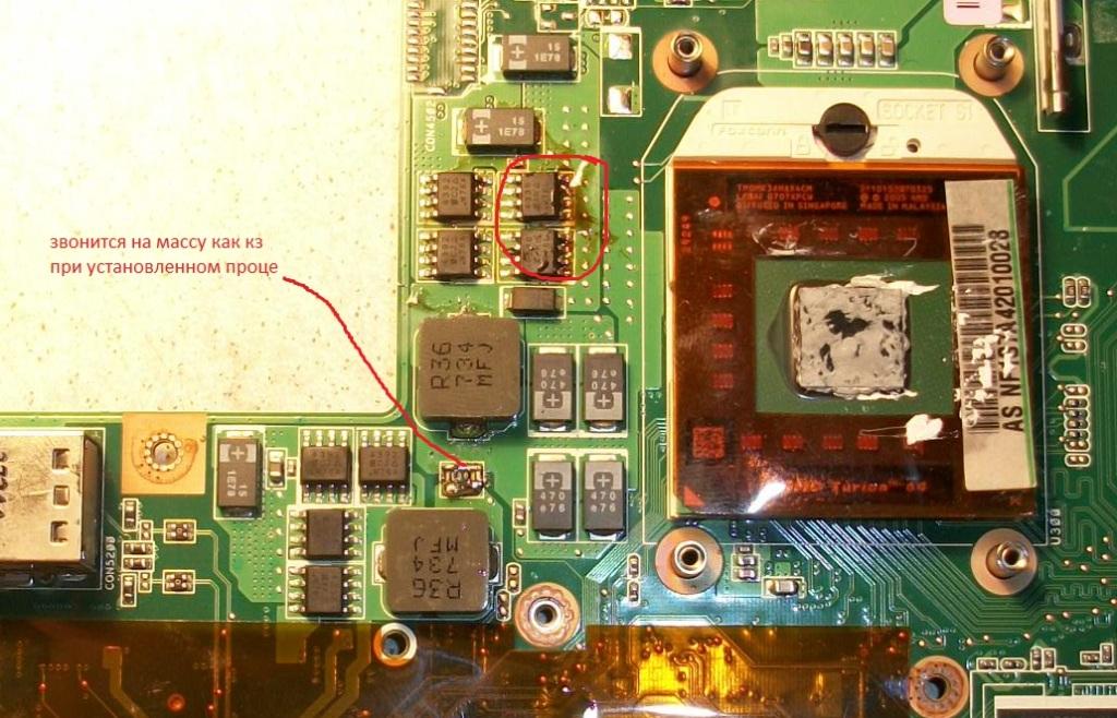

asus f3k amd nppmb2000 не вкл нет индикации заряда
djeki7
Сообщения: 41
Сообщение #1 от 03/05/2012 20:59 цитата
на нажатие кнопки вкл не реагирует на кнопке 3.3в
на разьеме питания 19в присутствует далее на на двух полевиках установленных рядом.....
скачал схему но там нет расположения элементов на плате где дальше замерять апруги немогу найти
начал прозванивать полевики на наличие кз ..... нашел два полевика которые звонятся как кз ..... снял проц кз пропало ... насколько я понял дохлый проц? хотелось бы узнать без проца какое напряжение должно быть там?

Сообщение #2 от 04/05/2012 05:04 цитата
djeki7, КЗ - это сколько в Омах ты намерял???
