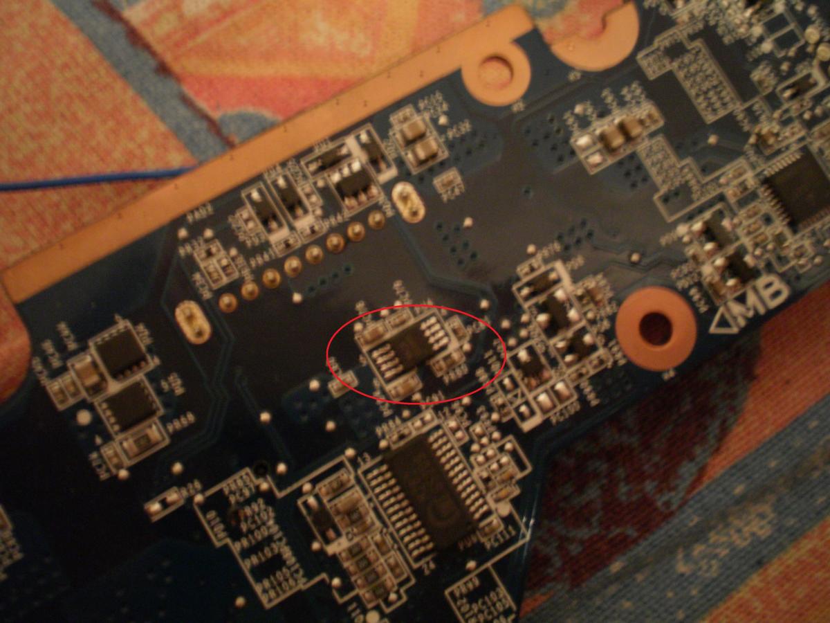

Всем доброго времени суток.
Принесли очередной Satellite A200-13O с проблемой (со слов владельца) ноутбук включается, но нет изображения. Разобрав, наблюдаю картину : мат.плата запачкана веществом похожим на вазелин, но без цвета и запаха. После вопроса чего ж все таки случилось с аппаратом? получил ответ, что он был в другом сервисе, где его продержали месяца два-три безрезультатно.
После очистки МВ от этого добра и проверки выявилось следующее:
После нажатия кнопки включения стартует турбина процессора ну и через пару секунд встаёт, HDD издаёт еле слышимый писк но вращения "не просматривается" (диск проверен, рабочий), на панели ODD загорается индикатор активности и не гаснет, дисплей никак не реагирует.
Подозрение на видео.
Питания вроде в норме. но хотелось бы где нить схемкой разжиться на этот аппарат.

может кто нить в курсе где у него кнопка или сенсор открытия дисплея?

Сообщение #3 от 11/12/2012 16:43 цитата
Надписи на плате огласите...

Сообщение #4 от 11/12/2012 17:07 цитата
PSAE0E
MB : LA-3661P rev. 2.0
Intel NH82801GBM
qg82945GM
PCI8402

Сообщение #5 от 11/12/2012 17:14 цитата
так наберите в любом поисковике LA-3661P pdf - и получите целую кучу ссылок на вашу схему....

Доброго времени суток. забрался в тупик с данным аппаратом. изменений не наблюдается при манипуляциях. Питания в норме. Есть предположения?

Сообщение #8 от 24/01/2013 15:32 цитата
видик там дохнет часто.

Сообщение #9 от 25/01/2013 00:40 цитата
Ага, только в A200-130 его нет изначально....

Сообщение #11 от 31/01/2013 20:51 цитата
Вернулся к старому вопросу.
Подкинул по очереди три HDD все молчат. нет даже вращения. Ищем "куда искра девалась".

Сообщение #12 от 31/01/2013 23:37 цитата
Тут уже двойная проблема. Первая - изначальная - включается - нет картинки. Вторая - более серьезная "мат.плата запачкана веществом похожим на вазелин, но без цвета и запаха" - похоже на остатки флюса - т.е. в сервисе его пытались "прогреть - пропаять" с большой вероятностью "прибили" север и - или оторвали чего еще...

Сообщение #13 от 01/02/2013 19:25 цитата
Да. Поднял север а там ...
В общем тему закрываю. А ноут на запчасти.
Мат.плата восстановлению не подлежит.
