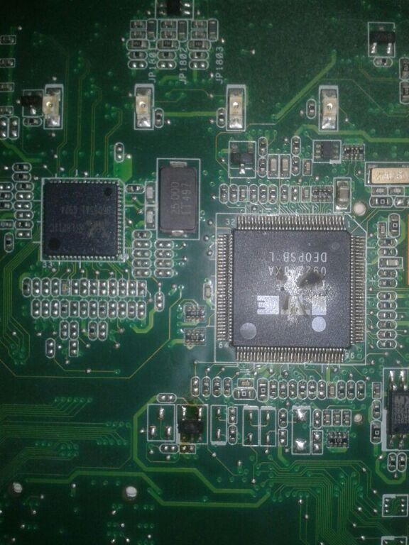

asus x61c спалил it8512e. опознать деталь в обвязке
Topol74
Сообщения: 94
Topol74
Сообщение #1 от 25/12/2012 22:13 цитата
Мультик поменял. Помогите опознать деталь, на фото к юго западу от мультика. Пять выводов. На контактах отпаянной детали на всех выводах кроме центрального 3,3в. На центральном 0.8в чуть падает при нажатии на кнопки на передней панели ноута. Если не в тему написал, перенесите. И если схема есть, поделитесь пожалуйста.
  IMG_201212254136.jpg  86.52 КБ  Скачано: 440 раз(а)
Topol74
Сообщения: 94
Topol74
Сообщение #2 от 25/12/2012 23:27 цитата
Разглядел smd маркировку V32 h6.
Topol74
Сообщения: 94
Topol74
Сообщение #3 от 26/12/2012 13:38 цитата
ничего не нашел по маркировке. корпус SOT23-5.

что может сгореть из этого в ноутбуке при замыкании между собой проводов питания инвертора подсветки лампы?
Strike
Сообщения: 3812
Strike
Сообщение #5 от 26/12/2012 23:21 цитата
Думаю что это LMV321IDBVR., компаратор.
Сгореть может много чего, компаратор мог от превышения 5.5в в его питании, переплюсовки (если установлен в Power Limit) , неисправной зарядки..
Однозначного ответа нет, последовательный поиск.
Примерно ориентироваться можно по другим асусам с IT8512, если нет схемы на этот.
Отзвонить элемент по ногам - точнее можно определиться.

Сообщение #6 от 08/04/2013 10:52 цитата
Это 74LVC1G32GV согласно разводки платы. http://yadi.sk/d/lPvsh3k43skP8

Сообщение #7 от 21/04/2013 15:26 цитата
Подскажите где купить эту микросхему или подскажите ее аналог.

Сообщение #9 от 11/07/2013 20:13 цитата
запаял пятиногую. Ноутбук не включается, Присутствует напряжение 3,3 вольта. других походу нет...

Сообщение #10 от 11/07/2013 20:50 цитата
аккумулятор живой Напряжение 11,53 Вольта. на чем собрана дежурка?
