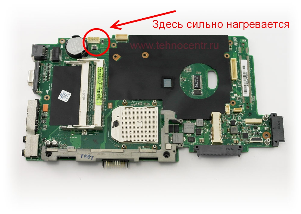

Никак не получается разобраться с ноутбуком. Не включается вообще. На подключения ЗУ не реагирует вообще. Предположительно случилось это вследствие использования "Левого" китайского ЗУ. Проверял напряжение на ЗУ - все в норме.
Полностью разобрал, все снял с матери (проц,оператива,батарейка биос и.т.п.) подключил ЗУ, никакой реакции, кроме перегрева провода что идет от гнезда ЗУ к матери и небольшой области на материнке (отметил область на фото) . Может кто то сталкивался с подобными проблемами. Подскажите как можно это решить (внешне все компоненты в порядке).
З.Ы. Опыт у меня значительный, паяльным феном работать умею отлично, но вот разобраться никак не могу в чем проблема.
Здесь очень сильно греется

У вас кз на матери, с вашим значительным опытом - делов на 5 минут...

SBA, Думаеш рыжие кондеры?

Откуда мне знать - плата ведь у автора....

Проверяемпитание на биосе, сливаем и смотрим работоспособность дампа прошивки биоса,мерием питание нп с.мост и проц вместе с югом, если поступает то по логике ищем причину. На крайнякберём осцил и смотрим сигнал с мультика.
ДОБАВЛЕНО 10/03/2013 00:53
Кстати.Иногда простая проыилактика почистить планку память ластиком/стирательной резинкой решает множество проблем. Также батареечка CMOS, можетна некоторых моделях ноутах ввиду её дохлости
вводить в смуту весь процесс работы девайса.
ДОБАВЛЕНО 10/03/2013 01:00
Ну ав данном случе Вам уже дали ответ. Внимательно посотреть цепь питания начиная с самого гнезда. В нём не редкая проблема. К примеру планшет, который вчера мне весь мозг вынес. Просадка напряжения вдвое. Оказалось гнездо. На месте прозвонка результатиткане давала, только после выпайки гнезда и подачи напрямуюпитаняю +5В показали, что гнёздышко в мусорку. Вам же нужно смотреть само гнездо-шим-
ДОБАВЛЕНО 10/03/2013 01:02
с стабилизатором, без подсоединённой батареи. Аккум тоже может быть убитым и не давать сигнала запуска. Иными словами КЗ. Успеха в ремонте.
