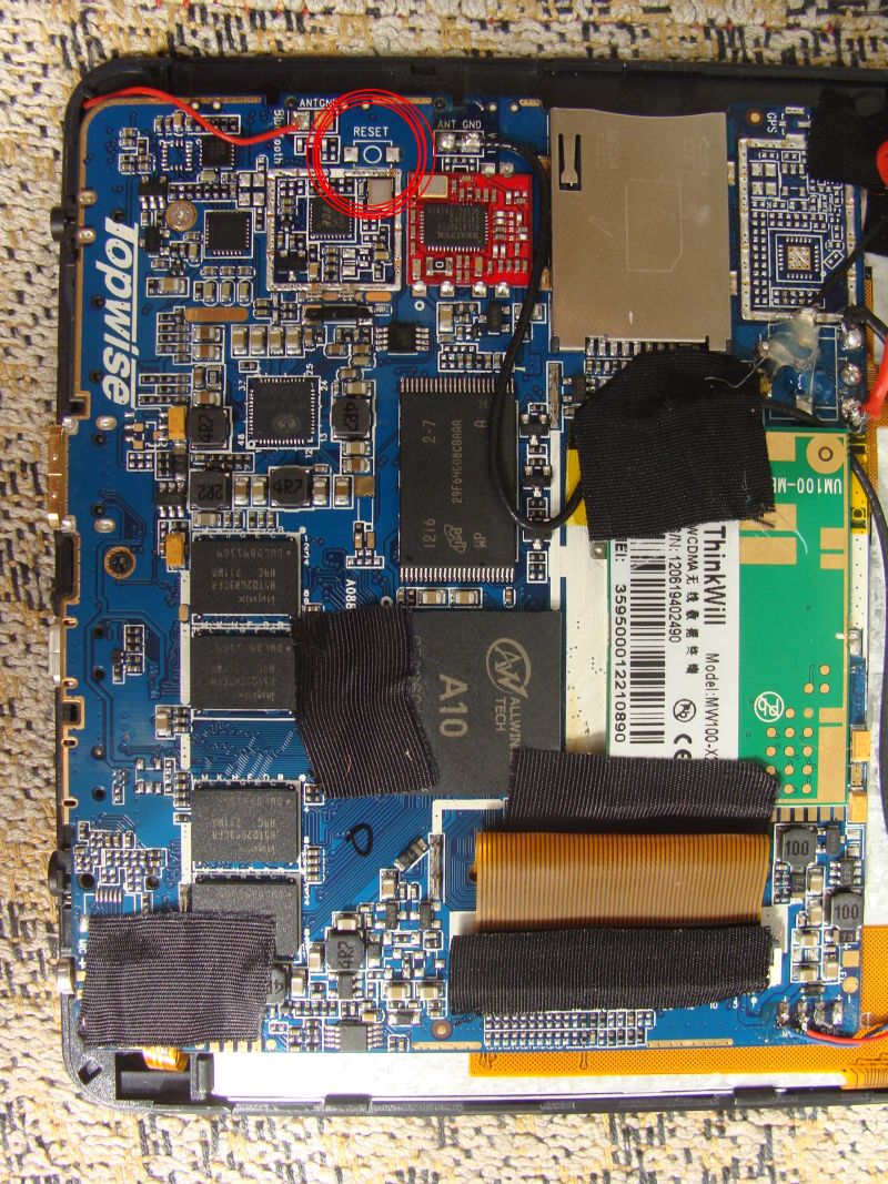

Есть китайский планшет AOSON M71G 8GB на андроиде. Планшет висит на логотипе андроид. Пытался сделать hard reset стандартно: 1. Выключите телефон. 2. Нажмите одновременно ГромкостьВверх + Включение. Входит в режим и выдаёт всё на китайском языке. Чё дальше делать не пойму. Как сделать hard reset? Заранее спасибо!!!

Вы зашли в режим тестирования оборудования. На первых двух фотках - результаты.
А вот на плату стоило бы посмотреть внимательнее... Надпись "RESET" Вам ничего не говорит ?...
Но это Вам все равно не поможет. Нужно перешивать.
Проц AllWinner A10. Процедура описана в инете довольно подробно.
Удачи!

Reset я видел и замыкал с самого начала,но не помогло. Буду прошивать. Спасибо за инфу классно!
