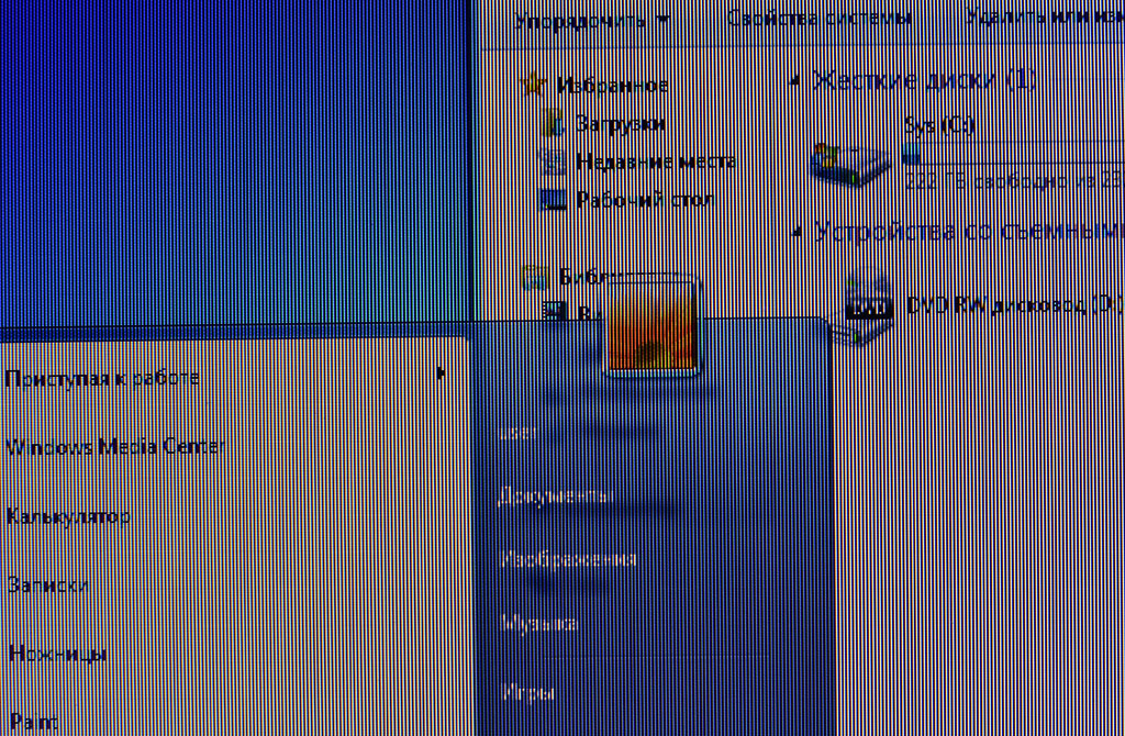

Здравствуйте. От поставщика запчастей нам пришла новая матрица. Подключили к ноутбуку, изображение есть, но с черными горизонтальными полосами. Во вложении фото. Что с ней может быть ?

nukenv, вижу вертикальные полосы на фото... нет одного канала LVDS, причины - в кабеле может быть только один канал, дохлая графика, дохлая матрица

Sergej, да полосы вертикальные, опечатался. На внешний монитор изображение выдается идеально. Шлейф тоже в порядке, т.к. другие матрицы на нем не полосят. А с самой матрицей уже ничего нельзя сделать ?

На разъем посмотрите, может отпаялся или ламели поломаны. Попадались мне со сломанными контактам когда рьяные установщики за разъем сильно дергали. Выше пайки отломан, видно только в лупу.

Разъем осмотрели. Всё нормально.

Новая матрица LTN173KT03 - тот-же эфект, показывает через вертикальную строчку.
- неисправность матрицы (проверено заменой на другие).

Konstruktor777 писал:
Не 100% факт в том случае, если другие матрицы с заметно меньшим разрешением.
Возможные причины:
1. несоответствие матрицы и кабеля (на кабель с 1 LVDS-каналом прицепили матрас с двумя LVDS-каналами)
2. То же самое (отсутствие одного LVDS) со стороны материнки, см. схему бука
В случае, если для проверки используется матрас с 1 LVDS-каналом, дефект можно элементарно не увидеть

Матрица исправна 100% ! Проверьте ее на другом буке, сам столкнулся с этим не давно. Перепробовал несколько штук из коробки, со всеми вертикальные строчки(ноут НР, стояла матрешка LG) Ставлю эти же матрешки на ноут lenovo(стояла с завода такая же матрица) все отлично показывает. Прошивки менять пробовал толку ноль, поставил матрицу другого производителя и отдал счастливому клиенту. Но матрицы самсунг расставляю в другие буки и на них все прекрасно-вывод матрицы 100% исправные.

Так я и проверил её на другом буке (на E-Machine и HP) - эфект тот-же - через строчку.
У меня именно дефект матрицы.
