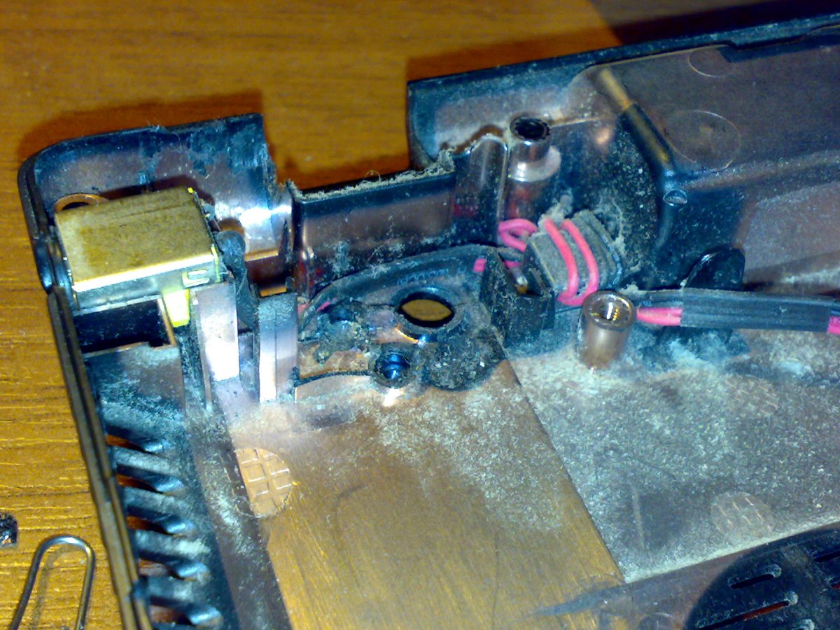

Приветствую Вас пользователи! Вследствие того, что владелец резко открывал крышку ноутбука, отломилось крепление для петли на нижней панели с левой стороны, тот же самый процесс происходит с правой стороны. Сами петли целы. Какие вы сможете дать советы по поводу ремонта? Возможно уже лучше приобрести отдельно нижнюю панель? Спасибо за ответы.
Левая сторона (сломанная часть)
 Размер файла:  241.48 КБ
 Просмотрено:  316 раз(а)
Правая сторона
 Размер файла:  221.83 КБ
 Просмотрено:  268 раз(а)

Ну как нибудь может насквозь приколхозить или в другом месте завсерлить и на втулки посадить... Можно попытаться эпоксидкой залить (с заполнителем для меньшего количества)... Ну как-то так... Можно и ещё чего нибудь придумать (всё зависит от ваших возможностей, инструмента и материала). Главное, чтобы хорошая мысля не приходила опосля смех

Я заливал термоклеем. Только нужно заливать аккуратно, чтобы ни заклинило защелку батареи и и ни попало в гнездо зарядки.

Было-бы неплохо если найдешь!Или искать хороший клей!

Возможно что визуально петли хорошие , а на самом деле требуют замены .
http://coolers.ucoz.ru/load/petli/acer/acer_aspire_5552_5336_5252_5736z_petli/83-1-0-1143
Если они начали ломать крышки , то вполне возможно , что надо менять .

собственно это владелец ноутбука небрежно им пользовался. Пока он решил, что не хочет ничего ремонтировать и не будет закрывать закрывать крышку ноута. Спасибо за советы!
