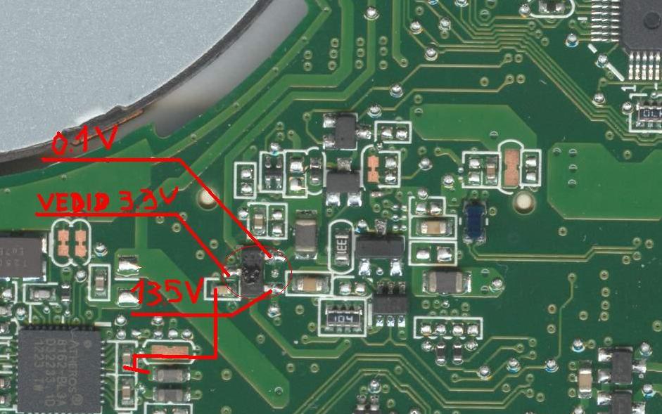

Доброго времени суток. Принесли ноутбук после попадания влаги и самостоятельной чистки. Со слов ребят: облили слегка, сами разобрали, почистили спиртом, подключили на весу- всё работало; собрали в корпус и при включении пошёл дым и перестал показывать экран, с VGA р-ма на монитор картинку передаёт.
При разборке обнаружил выгоревший элемент, от пластика ничего не осталось, судя по подключению, если мне не изменяет мой склероз, N-канальный полевик с изолированным затвором обеднённого типа( поправьте, если ошибаюсь)??? Картинку прилагаю с замерами напряжений(питание от АКБ без этого элемента). Кто может, посмотрите пожалуйста на его маркировку, что бы уж точно быть уверенным в своих умозаключениях. Шина LVDVS звонится на плате относительно земли. На матрице из сигналов приходят только шина LVDVS; VLED - 10V; VEDID - 3.3V, остальные на уровне 0.9V(включение матрицы и инвертора и яркости) Неужели сожгли матрицу? к сожалению, нечего подкинуть для проверки.

Поставил вместо того элемента MOSFET 2n7002, естественно развернув стоком на конденсатор, а истоком на дроссель, появилось 3.3V на выводе идущему на дроссель , где раньше было 0.1V( на картинке), ситуация не изменялась... На внешнем по прежнему всё в порядке. Может мало напряжения? Эх, была бы у ко- нибудь рабочая плата...

Ребята с подключенным аккумулятором подключали и отключали дисплей. Чаще выходит мультик, но может видео сгореть.
