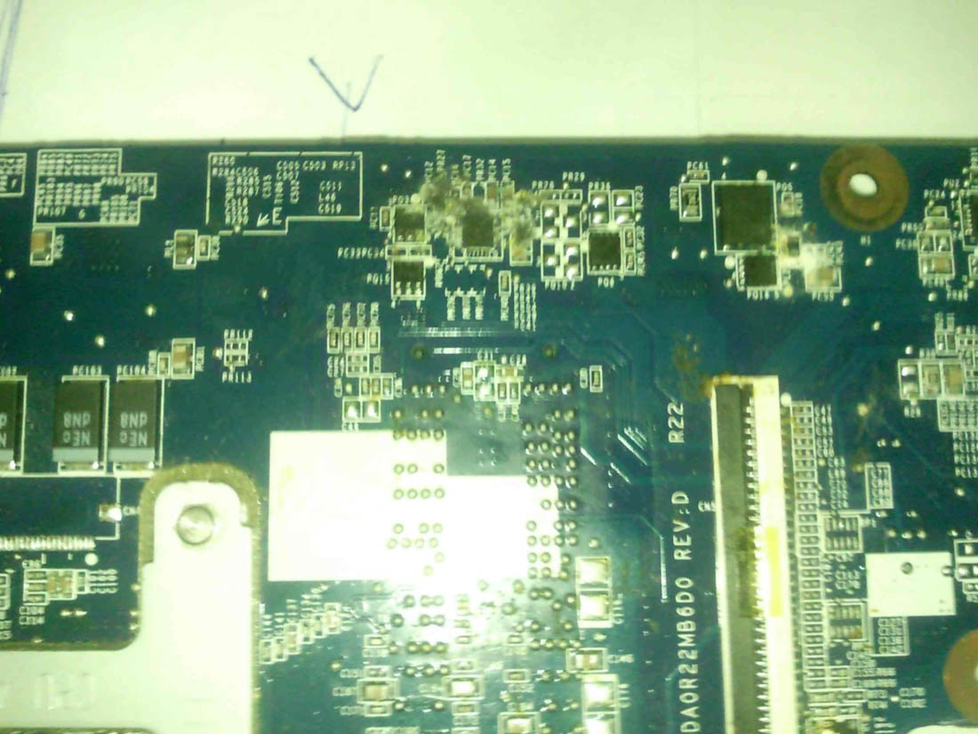

Здравствовать всем.
Платформа Quanta R22, схема во вложении.
Залили соком, через пару часов решили стартануть.
По пришествии от батарейки стартовал, нет старта от БП, нет зарядки.
Результат на фото во вложении. Окислы в районе PU4
Заменены PR27, PC16 (прогар/)
на PU4 +VAD 19V, +12VALW есть, +VH28 29.5V
на PQ48 коллектор 9,7V, на базе 0
Всё что пока померял, по интуиции...
Заранее спасибо.

Сообщение #4 от 07/04/2014 15:51 цитата
Вопрос : DMN601K-7 (PQ47) при проверке на столе открывается на 2 сек и снова закрывается... при воторном открытии тоже самое...
мне кажется это же ненормально ? или кажется ?
master001
Сообщения: 19
master001
Сообщение #5 от 07/04/2014 18:35 цитата
в общем при старте от бп нет дежурки, нету +VIN
дальнейшие замеры :
PQ38 на затворе 0,02, на стоке 0,41В, на истоке 19В
PQ47 на затворе 5В, остальное по нолям...
