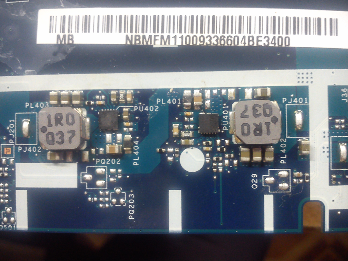

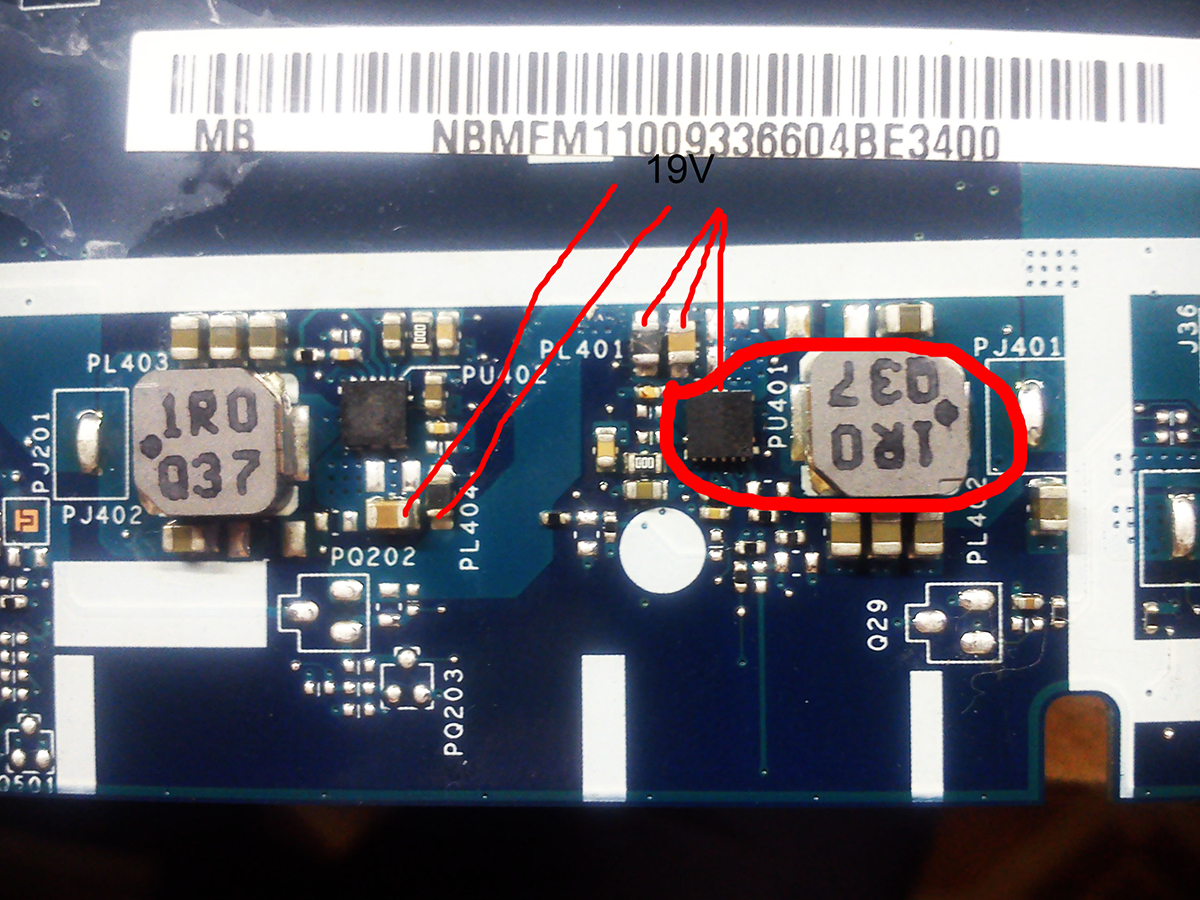

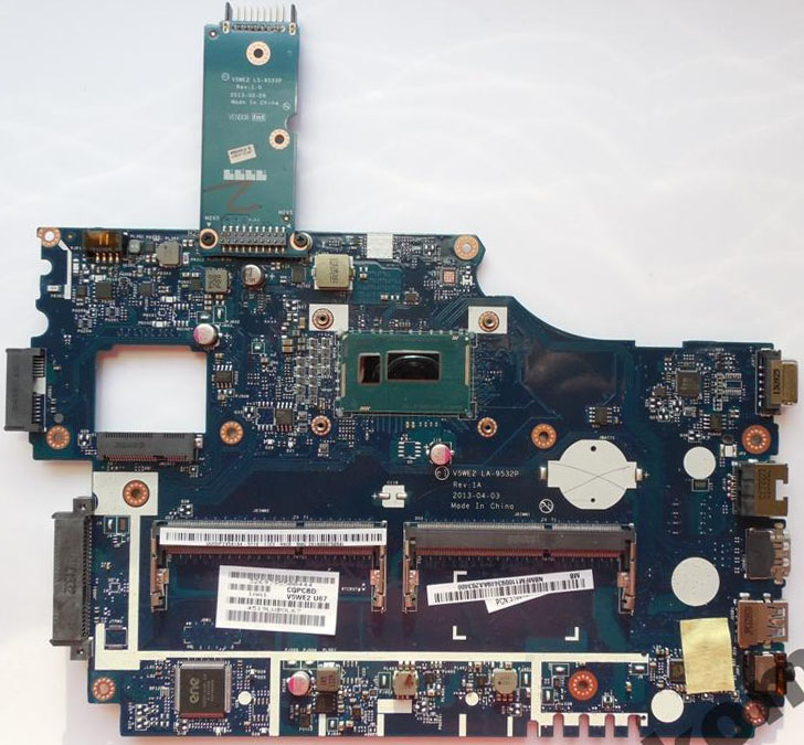

Всем добрый день! Прошу помощи по ремонту ноутбука Packard bell V5WT2. Материнская плата V5WE2 LA-9532P Rev: 1A. Принес знакомый, говорит, не работает клавиатура. Включил и вправду левая сторона клавиатуры не работает. Снял батарею, вытащил клавиатуру и подключил не вставляя в корпус. При нажатии на разъём клавиатуры, ранее работавшие клавиши отключались, а которые не работали – заработали. Ну думаю плохо разъём зажимает. Отложил до лучших времён. Включаю через пару дней, а он вообще мертвый. Рукой почувствовал тепло возле модуля памяти. Разобрал, оказалось, греется схема (маркировка MS3JC) и рядом дроссель (маркировка 1R0 037). Попробовал, поменял керамику и резистор рядом стоящий, но безрезультатно. Если снять дроссель, то схемка греется также. На входе схемы 19V, такое же напряжение и на кондере и резисторе. На кнопке включения – 0V. Мерить быстро приходиться – очень сильно греется. Рядом, я так понял, стоит такая же сборка с таким же набором конденсаторов резисторов и дросселем только на схеме другая марикровка (M13HD). Помогите, с ремонтом, а то получается на руках ноут развалился. Где посмотреть еще, что замерить или заменить? В долгу не останусь.

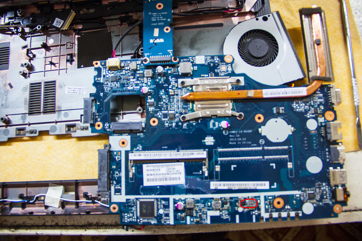

Добрый день. Такая же ситуация с Packard bell с такой же материнкой.
После частичного затопления клавиатуры ноут работал, но 6 клавиш не реагировали на нажатия.
А после разбора перестал включаться и стала греться та же самая микросхема.
bargain, получилось починить ноут?
