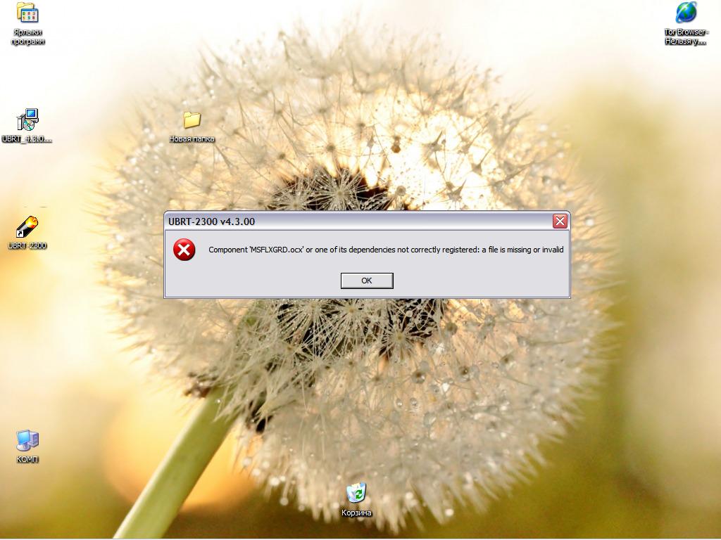

JMCJ
Сообщения: 108
Сообщение #9 от 15/02/2015 23:58 цитата
Rom-Zecs писал:
Ты ж первым постом описал совершенно дохлую батарею, что ещё? Меняй банки, тут наверно bq8011 24c01, пока жива лучше аккуратно, а то залочит и всё
Ну не такая она ещё дохлая,порсле разрядки лампой стала работать минут так 15,но ещё бы ей мощщей прибавить.
Ну вообщем библиотеки в System 32 скопировал, EV2300DevKitSetup.exe,установил ииии....всё равно но только другой файл просит...MSFLXGRD.OCX. Походу мне не везёт с прогой...
  55.JPG  86.39 КБ  Скачано: 249 раз(а)
R_Pavel
Сообщения: 17
Сообщение #10 от 17/02/2015 09:22 цитата
скачайте воркшоп -демку. ней почитайте аккум
JMCJ
Сообщения: 108
Сообщение #11 от 22/02/2015 11:08 цитата
R_Pavel писал:
За совет спасибо,только лучше с сылочку мне в личку отправь,буду признателен.
R_Pavel
Сообщения: 17
Сообщение #12 от 22/02/2015 16:13 цитата
sbworkshop.com .вот вам на блюдечке с голубой каемочкой-если вас в гугле забанили..если еще от вас услышу тупой вопрос- отправлю читать авалон ( или тоже дать ссылочку в личку? ) и не надо мне тыкать.буду признателен
JMCJ
Сообщения: 108
Сообщение #13 от 25/02/2015 12:53 цитата
Я не ходячий комп,что бы всё знать...(иска я воркшоп и англински писал не нашлося).можно и повежливей...энциклопедист.Спасиб и на этом.
Скачал демоверсию.....не видит прога аккумулятор.... одобрение ,везёт же мне на прогиии.... смех
