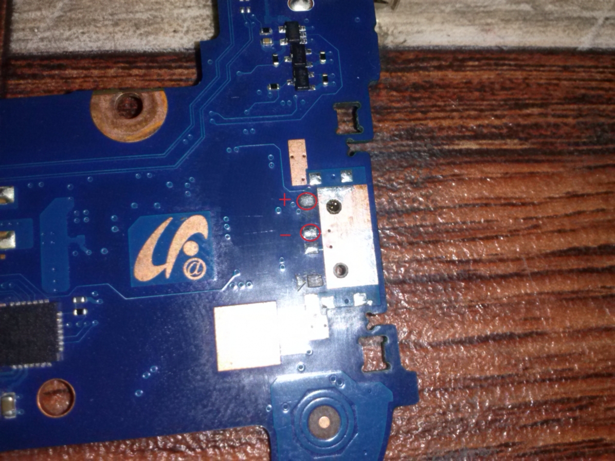

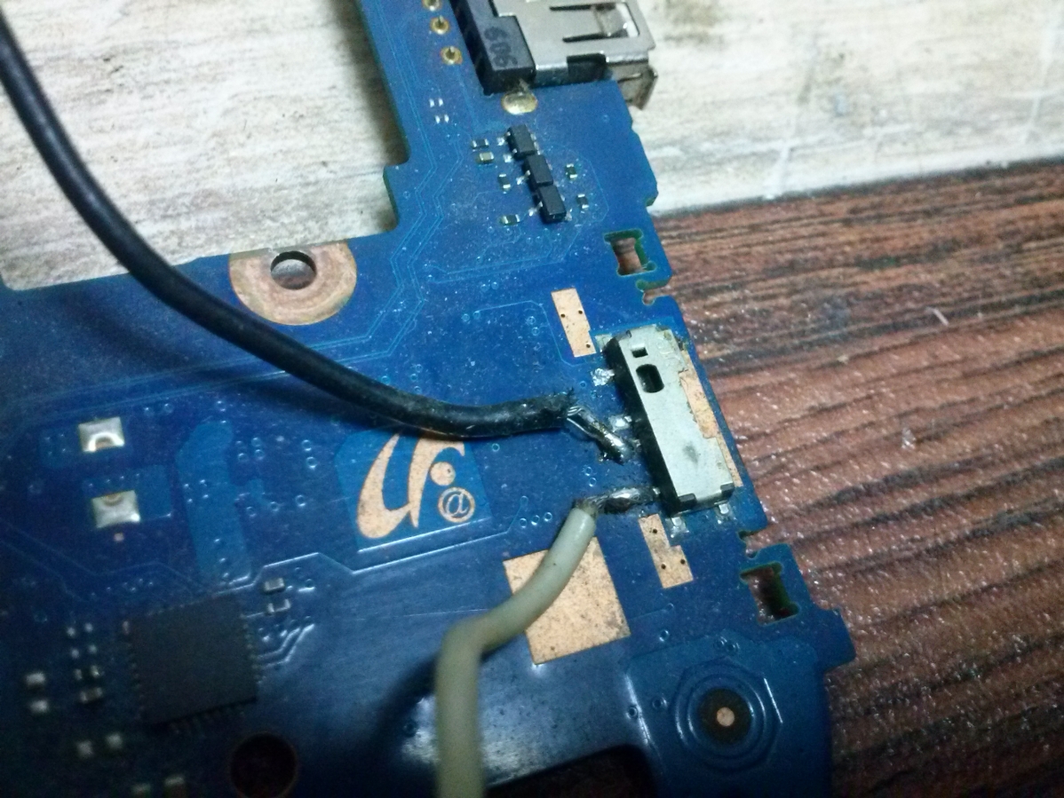

Оригинальная "кнопка" питания была сломана и хозяин пытался восстановить её сам, но у него что то не получилось.
Я попытался снять старую "кнопку" для того чтобы установить новую, но в процессе оторвал "+" пятак.
Пожалуйста помогите найти "+" дорожку для восстановления пятака.
Мат плата Eric-VE-R Rev 1.0 (Pcb Code BA41-01871A)

Уважаемый serega-64 Эти "проводки" припаял сам хозяин. И прошу вас не "ТЫ" кать.

agentload, Datasheet на мульт посмотри.Схемы есть в сети этой платформы поищи.

Сообщение #6 от 12/05/2015 20:16 цитата
павлик 22 писал:
Схему этой платы я нашел, но вот никак не могу найти "кнопку питания". Не могли бы вы подсказать на какой страничке Схемы это можно посмотреть.
P.S. Мне пока что плохо дается чтение схем.

Сообщение #11 от 13/05/2015 15:33 цитата
Решено. Дорожка которая находится над отпавшим пятаком и есть "+" контакт на 109 ногу микроконтроллера. Сейчас восстанавливаю пятак и буду припаивать кнопку.
