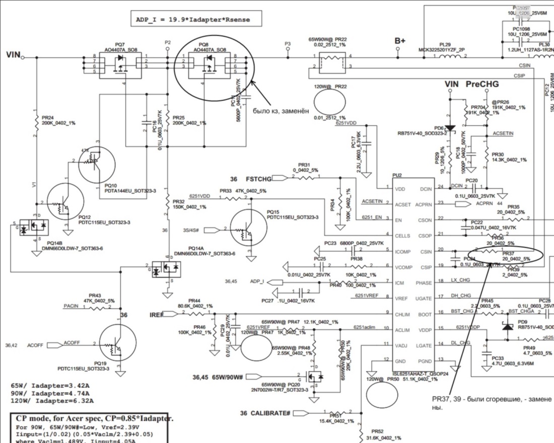

Acer 7750, Model NP7YEO (Платформа P7YEO LA - 6911p rev 1.0)
Принесли с диагнозом - не включается. Вскрыл, заменил PQ8 и резисторы PR37, 39 - ноутбук ожил.
Но, резистор PR37 греется до 60 градусов.
Подскажите, это норма или нет.
Питание от сети. Аккумулятор умер и давно работают без него.

Сообщение #2 от 26/10/2015 09:53 цитата
ISL в мир иной отходит, поджаренная.
Там, как правило, вxоды компаратора - ток стремится к нулю
sablk
Сообщения: 7
Сообщение #3 от 30/10/2015 19:36 цитата
точно, не долго мучилась - заменил ISL, опять пришлось заменить сгоревшие PR37, 39.
сейчас все режимы 6251 в норме. ноут работает. Спасибо за ответ.
