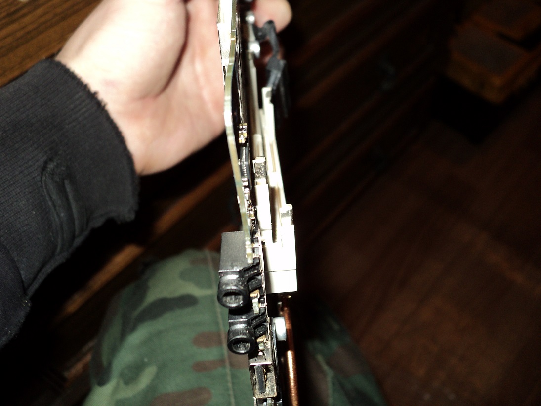

Я ещё заметил интересный факт что,сама плата сильно изогнута.Скину фото!

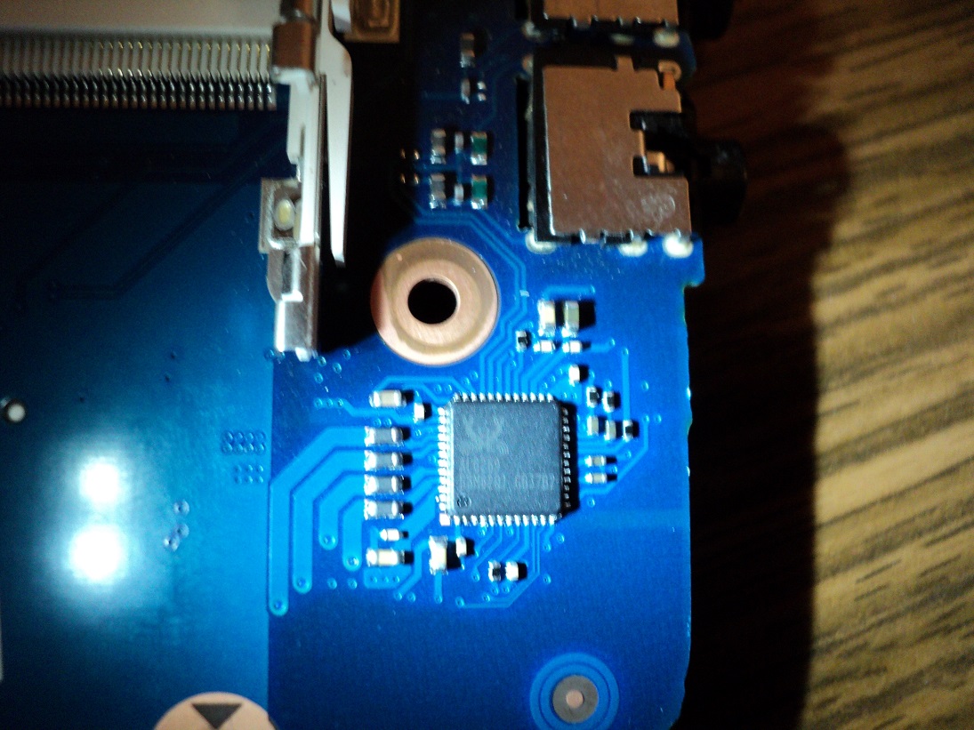

Прям где стоит микросхема звука,на углу.Могут быть треснуты дорожки!
ДОБАВЛЕНО 05/02/2016 20:25
Как вы думаете?
ДОБАВЛЕНО 05/02/2016 20:26
А вот и микросхема,,,,,,,,,,,,
ДОБАВЛЕНО 05/02/2016 20:30
(Sergey) писал:
Как вы думаете?

vadim3008
Мастер Добрых Дел
Мастер Добрых Дел
Сообщения: 5817
vadim3008
Сообщение #9 от 05/02/2016 20:52 цитата
(Sergey) писал:
Как вы думаете?
девайс у тебя,тебе видней!Что,мешает прозвонить дорожки,да проверить!

Сообщение #10 от 05/02/2016 23:19 цитата
Ещё вопрос,восстановить дорожки только по колхозному,смысле перемычками?
vadim3008
Мастер Добрых Дел
Мастер Добрых Дел
Сообщения: 5817
vadim3008
Сообщение #11 от 06/02/2016 00:58 цитата
(Sergey) писал:
а,у тебя есть другой выход!Можно только аккуратно!
(Sergey)
Сообщения: 62
Сообщение #12 от 06/02/2016 09:32 цитата
Я думаю нет,только по колхозному!
