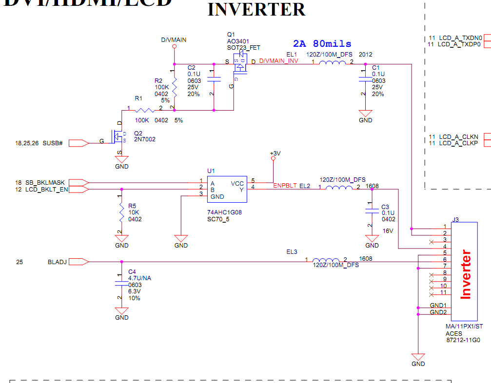

Здравствуйте!Ребята может есть у кого схема на ,этот девайс платформа PWA-8227D/M. или кусок схемы разъёма J3,или маркировку Q1!
Буду признателен!

AO3401

makarog, Спасибо,может кусочек схемы есть?

Дайте закурить, а то так есть хочется, что и переночевать негде? улыбка
  8227.PNG  77.14 КБ  Скачано: 198 раз(а)
