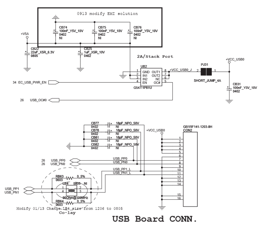

Добрый вечер.
На борту имеется три порта один непосредственно на материнской плате и два на дополнительной плате. Работает тот который на материнской плате.
Питание на них подается, один порт при подключении флешки определяет неизвестное устройство.
Прозванивал контакты передачи данных в режиме сопротивления:
-рабочий порт оба контакта 117кОм
-на не работающих один контакт показывает 117кОм, остальные три контакта 3-5Ом
В режиме прозвонки "рабочие" контакты показывают падение .600-.700 не рабочие КЗ
Шлейф прозванивал - целый.
Согласно схемы дата линии через конденсатор идут на землю, возможно в них проблема?
Что еще можно посмотреть?
