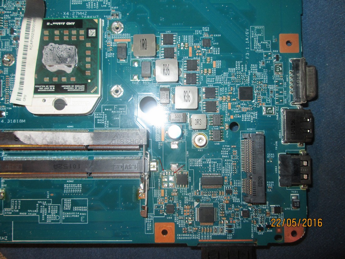

Здравствуйте уважаемые! Прошу вашей помощи с ремонтом ноутбука.Краткая история- Купила знакомая в Китае. Если вкратце ее обманули и продали ей ноутбук на котором не было изображения, аргументируя что нужно активировать винду дома через интернет. Принесла мне в слезах- включается, изображения нет. Разобрал- следы ремонта, отсутствующие болты и подпаленный разъем подключения клавиатуры. Так же севшая батарейка биос, заменил- ноут завелся и загрузилась винда, но проявились 2 странности- если ноутбук неподвижен- работает, если его аккуратно поднять и поставить на новое место- когда ставишь, мгновенно выключается. И вторая замечена после 10 мин работы- зависает, да так что и с кнопки питания не выключается, батарею вынимал. На второй раз такого выключения и по сей момент включается и нет инициализации(как в самом начале до замены батарейки). Батарейка повторно проверена. На севере была плохо прикручена система охлаждения, толи слабо, толи совсем не затянуто.
И теперь суть проблемы- тикает материнка. Если снять процессор то тихо запускается, без тиканья. Если смотреть осцилографом на дросселе L56- видео прилагается. Если без процессора- частота с шимки, без скачков.
https://youtu.be/1Obftx3_IFU
как узнать отчего шимка тикает? сопротивление на выпаянном дросселе без процессора и памяти 2ком, с процессором 550 ом и с памятью и процессором 380 Ом.
