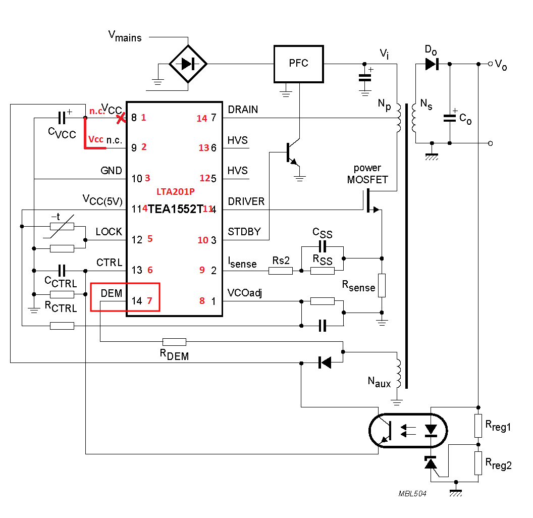

добрый день
задача: поднять выхлоп до 24в у ноутбучного б.п.
блок питания TOSHIBA PA-1121-04
нашел даташит на этот блок питания (Lite ONE xxx)
- LITE_ON_PA-1121-04.pdf
но выходная часть сделана на ОУ, очень похожа на схему в статье
http://radiohlam.ru/forum/viewtopic.php?f=4&t=3213
срисовал свою схему (как мог :о), набросал в игле
далее обозначения по моей игловской схеме:
логично предположил что регулировка след:
- R5 - выходное напряжение
- R9 & R8 - защита по току
подпаялся параллельно R5, уменьшая резистор до 20К, постепенно довел выходное до 23-23.5В
!!! НО И !!! - блок питания начинал вести себя странно
- при дальнейшем увеличении вых. напряжения, видимо, срабатывала защита, блок отключался "до перегрузки"?
- сам по себе становился "дерганным", провода, подпаянные параллельно R5 - если их замкнуть на внешний (подбираемый) резистор, когда БП уже включен, то могла "сработать защита", при это, если контакты на резистор сразу "замкнуть", перед включением, то БП включится нормально, но в процессе работы может "от любого чиха" уйти в защиту...
итак, вопросы:
1. присмотрелся к схеме, показалось странным, R5 и ОУ запитан на "токовый датчик" а не как должно быть (по моему) на минус, на плате даже есть пяточки, в которые подпаяная перемычка, и можно перепаять эту часть схемы на правильную землю (выделил красным)?
2. любые советы, помощь, ссылки по данному вопросу
3. ну и самое главное, возможно ли данный у данного БП "безболезненно" поднять вых. напряжение до 24В?
в ВВ части используются (на сколько я понял)
- LTA201P ~ TEA1552T от Philips Semiconductors
- C6561D EZ724 - L6561
спасибо за любую помощь

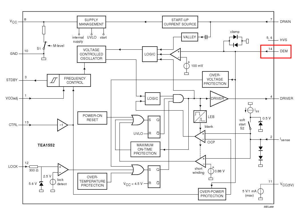

есть еще пара мыслей:
у ВВ ШИМ-контроллера есть "интересный" вывод
DEM - отвечает за перегрузку по напряжению и мощности (на след. скринах - запитан через RDem, на моем БП - этот резистор = 0 (перемычка)
вопрос: может добавить вместо перемычки резистор, что-бы увеличить порог срабатывания защиты от перенапряжения? если да, то сколько примерно?

выходная цепь, ОУ TMS103 на 1м усилителе (напряжение), 2я нога, делитель, подбор резистора на землю, по моей игловской схеме R5* - подпоял параллельно 21.6К --> получили выход 23.6В
ВВ часть, ШИМ контроллер, ноги STB(стендбай) & DEM(защита)
STB - управляет полевым транзистором (нормально открытый), кот, в свою очередь запитывает делитель 4.75K-24K(c диодом, видимо стабилитрон) - с делителя идет резистор 47К на к. DEM
меняем в верхнем плече делителя резистор 4.75K -> 4.11K
питание на ШИМ контроллере поднялось (было 10.6V)
-> 13.8V (без нагрузки)
-> 14.5V (с нагрузкой 100Вт)
по даташиту ШИМ-контроллеру вполне приемлемо
протестирован на 5 Ом нагрузке (4,72А 111,4Вт) в течении часа
