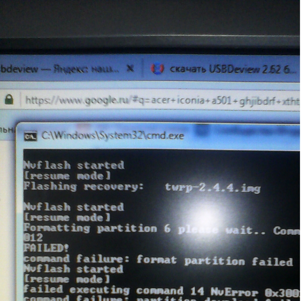

доброго времени !! у знакомой завис планшет на заставке и все я пытался делать хард ресет не помогает и прошивку не принимает подскажите что еще копать ,у них вроде флеш летит ?

Не летит,а впадает в только чтение тогда виснет на заставке.Если флешка самсунг то шансы есть вернуть её к жизни.
Надо картинку ошибок видеть при обновлении прошивки и при хард ресете,что она там красным пишет на экране

там при перепрошивке зеленый человек сначала крутит а потом показывает лежачего с красным треугольником и все ,при харде пишет еразинг и потом перезагруз

обновил чере утилиту EUU он обновился но не вкл горит только диод на кн вкл в режим download заходит кароч кирпич подскажите что делать ккак поднять

Зарядить акб от внешнего источника,потом если подаст признаки жизни(моргнул подсветкой и\или стал определятся по усб компом) то пробовать обновлять штатными средствами.Если этого не произошло то плохи дела смех

n max он заряжен до предела и компом определяется а штатными средствами это чем и как ? я все перепробовал недовольство, огорчение

вот бут тоже незнаю что за ошибки

не,нема... На чем собран сей девайс,NVIDIA Tegra ? http://4pda.ru/forum/index.php?showtopic=329835

Чего тут знать--у вас попандос на замену флешки.При прошивке пишет на ошибки памяти?Раньше висел на заставке-после ваших манипуляций стал кирпичём?Я правильно понял подмигивание

при перепрошивке нет ошибок , я просто обновил его и он перестал вкл и все а когда вкл то прошу заливал на CD карту он не хотел обновляться все равно до меня он оказывается лежал в мастерской 8 месяцев

Если слова failed на ваших фотках вам ни о чём не говорят то верните девайс хозяину-пусть ищет нормального специалиста.
Третий раз про флешку вам писать как то поднадоело улыбка Удачи в бизнесе

ну хотелось бы поднять ведь в арх режиме экран показывает может есть еще варианты кроме замены флеш

Нет

спасибо что все подсказали оставили на запчасти
