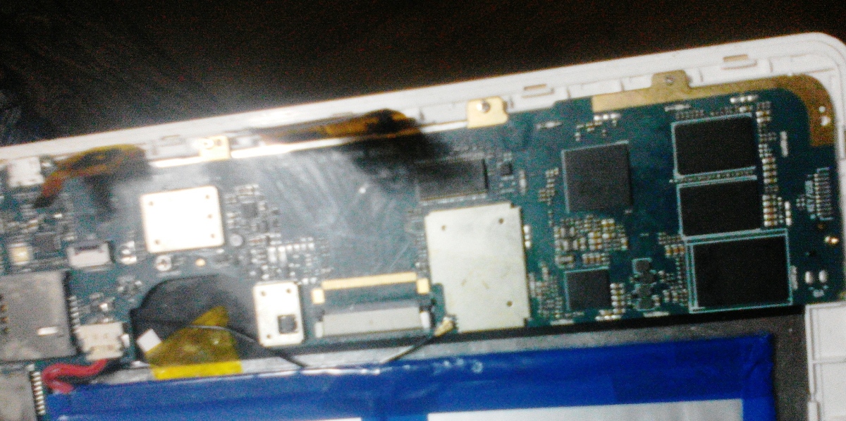

вот фото добавил, все насчет ресета понял, а флеш тут какая ? где она ?
 Размер файла:  415.72 КБ
 Просмотрено:  313 раз(а)
Сообщения: 15962
Сообщение #14 от 07/01/2017 19:24 цитата
Внизу самая большая прямоугольная,а слева резики стоят

Сообщение #16 от 07/01/2017 20:27 цитата
так , прошить я прошил, двумя прошивками пробовал, но он так и не включается, сделал тест, вот что там написало :

ДОБАВЛЕНО 07/01/2017 20:29
по крайней мере перестал отваливатся от компа ))
ДОБАВЛЕНО 07/01/2017 20:44
хотя нет, так же отваливается, но если начать прошивать , схватывается и держится

Сообщение #17 от 07/01/2017 21:35 цитата
Надо теперь поставить галочку на еммс тест и долго подождать если побегут адреса(в течении 30сек после старта) то всё хорошо,если прога зависнет то плохи дела.
ДОБАВЛЕНО 07/01/2017 21:47
Потом прошить снова и при первом включении после прошивки подождать неск.минут пока ведроид отформатирует себе мозг.Потом залить нврам чтоб сетка работала,иначе сети не будет
