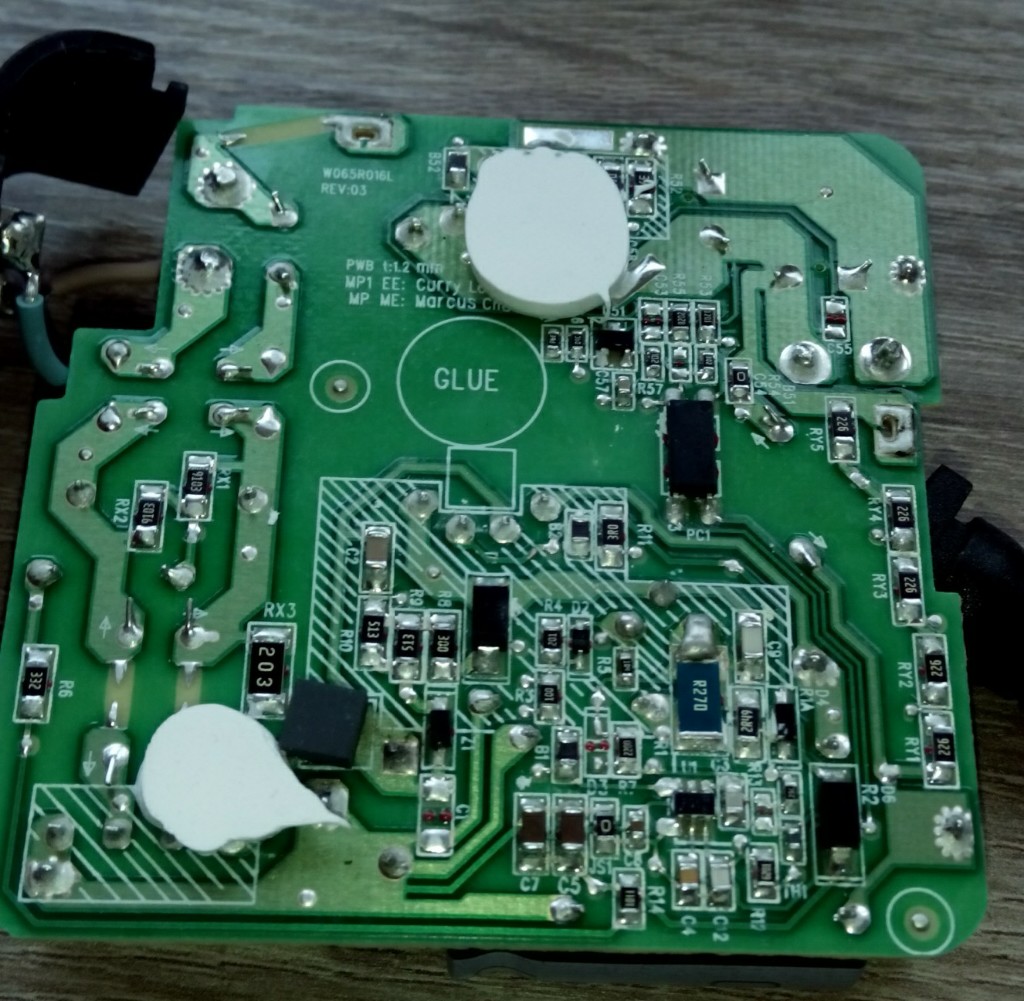

Полевой транзистор проверил живой K3569 , низковольтная сторона живая, оптопара живая, шим контроллер мёртвый (без признаков внешнего повреждения), диоды живые.
Прошу помощи в опознании шим контроллера.
Маркировка шим PQt 36 BZ корпус 6 выводов.
Маркировка БП adlx65ccge2a

amorroma, выбирай какой по нраву http://monitor.espec.ws/viewtopic.php?t=193592

Я выбирал. Но определится не смог. С маркировкой как указано в посте о шим контроллерах опознать свой не смог. В дополнение : в блоке питания не смог найти конденсатор электролит на 50в. Как в типовых схемах. Прэтому возник данный вопрос.
Буду очень благодарен за тыканье носом.
Учитывая что БП вышел из строя через 3 недели после покупки ноуте. Думаю что это не единичный отказ.

amorroma, с таким багажом знаний уж лучше к мастеру.Некомпетентное вмешательство приведёт ещё к большим разрушениям. Это,LD7538.
