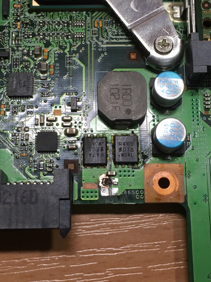

Добрый день.
Притащили ноутбук с кз по питанию,были пробиты ключи на входе и керамические конденсаторы в кз.
Удалил кондеры и заменил ключи.Все напряжения поднялись и ноутбук запустился.
Хочу вернуть на место конденсаторы но нигде не могу найти номиналы.
Платформа : 10203-1 LA56 MB 48.4JW06.011
на фото : C664 и C665
Гугл не помог,прошу подсказки.

ставь по размеру подходящие - не ошибешся

Посмотрел в схеме от LA46, стоит керамика с маркировкой SC4D7U25V5MX-1GP.
Гугл говорит что это 4,7uf 25v.
Такие и поставил,все работает.Тему можно закрывать.
