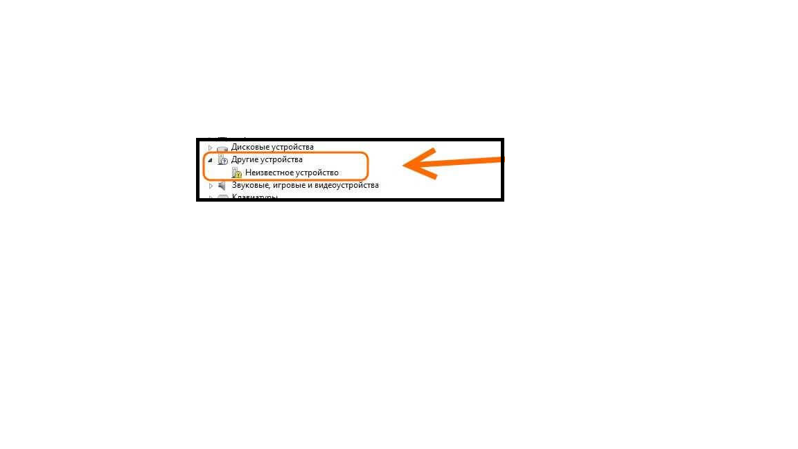

Да работает тачпад , на winde 10 все хорошо работает . Просто при установки windows 7 не было вообще дров почти . По этому с программой DRP без мыши было тяжело ставить и еще лагающ.машина. Не установились дрова на тачпад . Какой скриншот ? как дрова не поставились ? Окей ) По сути все драйвера которые поставила программа "DRP" это АЛТЕРНИТИВНЫЕ драйвера , офф.драйверов на данную машину нету. По этому я и спрашиваю может кто ставил.

Добавлю : Драйвера встали , но не на все . Знаю то что на Тачпад не встали , и второй какой то драйвер не встал . Остальные встали.
[ID ОБОРУДОВАНИЕ я писал]

Сообщение #9 от 19/03/2018 16:48 цитата
Перый вот - ACPI\80860F14
- это кардридер. Вот тут http://4pda.ru/forum/lofiversion/index.php?t724177-240.html вроде есть решение.
Там же, насчет драйвера тачпада:
Тачпад работать не будет пока не будет установлен драйвер на устройство с ID ACPI\808622C1 (Intel Serial IO I2C Host Controller Driver). Для Win7 x86 на данный момент решения нет.

Сообщение #10 от 19/03/2018 17:36 цитата
Yuritsh писал:
Ладно спасибо за помощь , владелец нетбука решил и без тачпада посидеть , лишь бы winda 7 была ) Да и на форуме решения на тачпад нету . Тему можно закрывать )

Сообщение #13 от 27/12/2018 10:47 цитата
тачпад включается в биосе, во вкладке main находим пункт touchpad и меняем advanced на basic, и вуаля тачпад работает на семёрке и без всяких дров!
