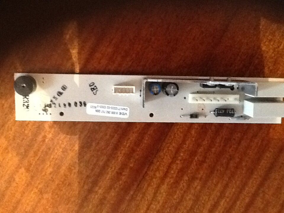

Добрый день уважаемые специалисты и форумчане
Помогите пожалуйста разобраться.
Проблема состоит в следуйшем:
При включении морозильника компрессор пытается каждые 5 сек запуститься но не может и включается звуковой сигнал. при открытой двери компрессор запускается, но вентилятор не запускается. При перекидывании контактов на кнопке двери ситуация обратная, но вентилятор не запускается ни при каких обстоятельствах. В таком режиме температура опускается только до 0. Однако при подклечении вентилятора напрямую от сети, отдельным кабелем все работает в штатном режиме, только естественно вентилятор не выключается. Все остальные модули работают штатно, температуру опускает до -20 в течении часа.
Модель: Constructa Energy CE246N00/02. (25803041065800399) 9000240178
  image.jpg  166.03 КБ  Скачано: 162 раз(а)
