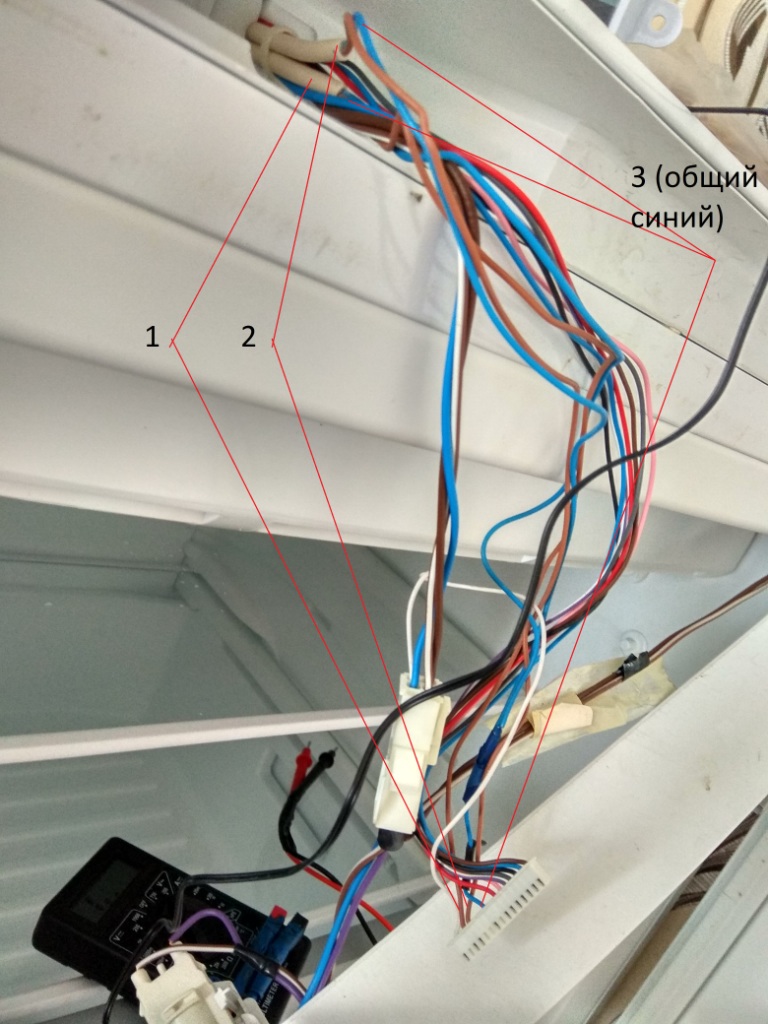

Всем добрый день!
Такая проблема: Морозильная камера Siemens GS36NE31 при вкл. в сеть охлаждает до температуры около -16...-18 град.С (выставлена -18, температура замерялась пирометром в каждом отделении, соответственно внизу ниже, в верхнем отсеке выше). Время охлаждения с +22 град.С до - 16...-18 град.С составило около суток (примерно, морозилка без продуктов). Через несколько часов стабильной минусовой температуры температура в морозилке начинает потихоньку подниматься аж до -3 град.С (температура замерялась контрольным электронным термометром в верхнем отсеке морозилки; при -3 град.С в верхнем отсеке в нижнем была -10 град.С). До этого времени уже сработал звуковой сигнал повышенной температуры. Через некоторое время температура опять начинает опускаться до -12 потом опять поднимается до -3..-2 и так постоянно, то до -15 опустится, то до -10....
За сутки морозилка пищит раза 2-3.
Снял плату управления и завез в сервисный центр на диагностику.Диагностика дефектов платы не выявила, написали рекомендацию проверить датчик температуры.
Куда копать? В чем может быть причина такого поведения морозилки?
Сопротивление датчиков померял (на фото показано какие провода мерялись, может не они?), результат: температура в камере +12 град.С, сопротивления датчиков 8,57 кОм и 8,97 кОм

Как работает вентилятор обдува?
